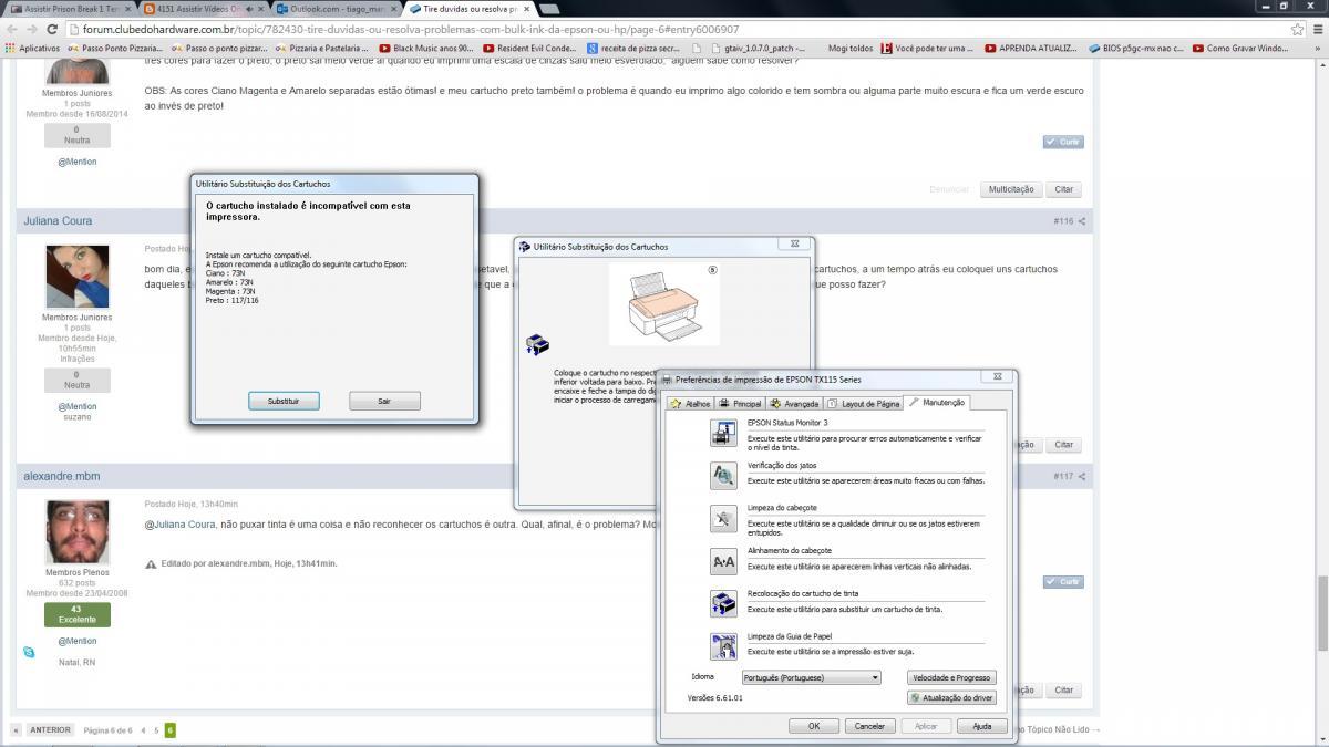

bom dia, eu tenho uma epson tx115 e coloquei um bulkink nela com chip resetavel, porém esta me dando problemas agora, ele não reconhece mais os cartuchos, a um tempo atrás eu coloquei uns cartuchos daqueles baratinhos e ela reconheceu, dai eu mandei pro tecnico e ele disse que a cabeça de impressão esta zuada e não puxa mais tinta. o que sera que posso fazer?
fica assim, mesmo depois de resetar o chip do bulk
o tecnico disse que não estava puxando tinta, e disse que só funcionava se injetasse tinta dentro da cabeça de impressão, de fato quando eu fui la eu vi uma folha impressa na minha impressora porém, não sei se estou errado mas para imprimir deve haver os cartuchos no lugar certo senão não funciona. bom, só sei que ele condenou a cabeça de impressão, mas não acredito que seja isso.

O técnico tem o grande diferencial de ser quem está lidando fisicamente com equipamento. Um problema pode, sim, parecer outro.
Dito isso, ainda faço-lhe uma pergunta simples:
Você tem certeza de que a impressora já funcionou plenamente com exatamente os mesmos cartuchos?
Então esses são os mesmos cartuchos baratinhos que um dia já foram reconhecidos? Eles deixaram de ser reconhecidos depois que a impressora esteve na oficina? Quando você decidiu enviá-la para lá, quais eram suas queixas com aqueles cartuchos?
