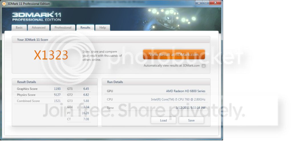

Valeu pelo apoio Thales, fui lá dei um default e aí consegui pelo menos jogar Street Fighter IV, porém a qualidade gráfica cai um pouco... Aí mesmo com o dado Default, o 3D Mark trava feito doido em 7 FPS... No teste High Temple, 5 FPS... Triste!
Agora a pontuação do 3D Mark que com umas 15 VGA's dessa eu alcanço a pontuação do Gui... Rs...
Abraço!
aauhauahauah... pow a parte ali do "causado por você" foi algum acidente algum dia que você não viu, que pode ter acontecido e tal ahUAHAuahuaH...
eu mesmo fechei um curto sinistro uma vez em uma C3tech antiga... curto muito sinistro meeessmo ahUAHAAHUA derreteu uns dois fios inteiros que tinha numa gambiarra dentro do pc hauAhAUhAuHA... saiu uma fumaça, mas uma fumaça gigantesca ahAUAhUAhuh era inacreditável... graças a deus a fonte continou 100% e o resto do pc também... atualmente estão com amigos meus bem próximos e não reclamam de nda ahuahauahu
você já olhou onde fica a "central" da asus aqui no brasiL? ou vai mandar pra onde você comprou mesmo? porque daqui a pouco vou dar uma pesquisada nisso pra mandar a minha... só por desencargo de consciência e pra ter uma MB zero de novo também né...
Pow... 1323 é sacanagem hein eagle... e cara que isso quero um eyefinity ahUAHUAhAUHAu com umas 3 tv's de 32 ahuhauhauah muito maneiro... a sensação do jogo dever ser muito melhor... mas sai muito caro montar um negócio desse... acho que só no dia que eu não tiver que dar mais satisfação pra ngm do que faço com meu dinheiro que monto um negócio desse, porque o resto do pessoal acha legal e desnecessário, no caso meus pais me sentariam o ****** se eu montasse um assim ahuhauahau... mas só a gte que gosta que sabe como seria legal ter um sistema desses...
quando comprei as duas Vga's foi mais ou menos por ai... todo mundo perguntando... "pra que duas dessas? gastando dinheiro a toa né"... e vai explicar as duas pra quem não entende bulhufas do negócio ahuahuahauah
Abraço!
aqui deu x1424 total, nos graficos 1286 não foi tão mais alto q o seu não...
Eu usei aqui o 3dmark Vantage, versão mais nova...
Deve ser por causa disso então... não conheço nda desses programas de benchmark... usei a primeira vez esses dias...
Tá doido, Gui? Não é por isso não... O 3D Mark trava aqui na máquina, e fica tipo quadro a quadro... Pudera, 8 FPS...
Nem sabia que o Vantage era mais novo... Eu também não conheço nada desses programas... Vou baixar ele então só pra fazer a pontuação que vai te deixar no chinelo... 1324 dessa vez! Hahahaha!
