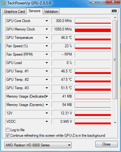

É, esqueci de dizer que aquela temperatura era no XP SP3 x86. No Seven SP1 x64 Ultimate ele deixa em 1050 e não consigo baixar, 10ºC a mais (shot), um absurdo! Alguém sabe o motivo desse uso todo da memória de vídeo em idle no Seven? Tem como resolver? O Catalyst é o 12.1 também.

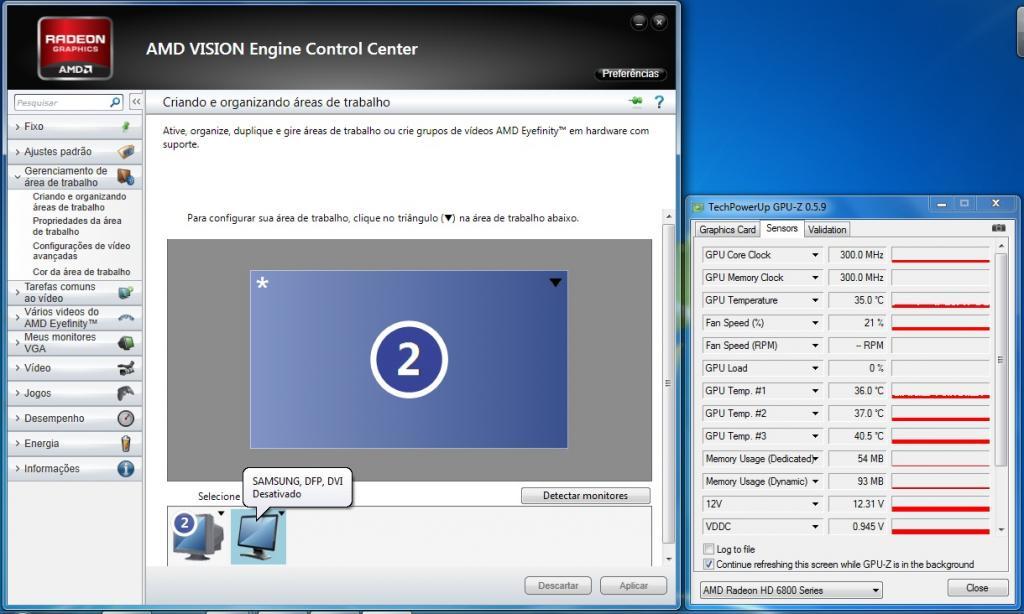

Opa! Achei o causador do problema da memória em 1050MHz em idle da 6870. No Seven, diferente do XP, ao habilitar um segundo monitor (no meu caso uma TV com imagem do monitor duplicada), ele automaticamente joga o clock da memória lá pra cima, 1050MHz. Sem motivo, pois minha TV nem ao menos estava sendo utilizada, somente configurada pra quando fosse. Essas configurações são feitas no AMD Vision Engine Control Center (novo Catalyst Control Center ¬¬, vide screenshot). Agora vou ter que ver se tem um jeito de deixar o segundo monitor habilitado e ao mesmo tempo manter a GPU memory clock em 300MHz quando em idle, como no XP. Provavelmente foi mancada da AMD e quem sabe alguém reporte o problema e num driver futuro isso seja corrigido.

Ai, que vergonha :unsure: já sei o que aconteceu aqui... Quando instalei o Catalyst 12.1 no XP, ele desabilitou meu segundo monitor sem que eu soubesse, consequentemente baixando o clock da memória do vídeo e a temperatura. Fiquei maravilhado e postei aqui a minha surpresa com o driver. Eis que ontem me dei conta que no XP, ao habilitar o segundo monitor no XP a GPU se comporta igualzinha no Seven, elevando o clock da memória de vídeo de 300 para 1050MHz (_( Então é isso, colocou 2 monitores pra funcionar a GPU eleva o clock, tanto no XP quanto no Seven.
Sim. Mas tem a info (que não posso confirmar) de que se os monitores forem iguais a AMD consegue manter a memória no clock 2d (300).
