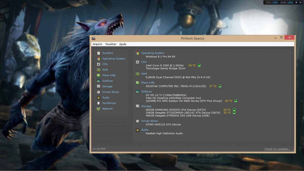

PC travando apenas em jogos
Olá seguinte pessoal to sem ideias meu pc ta funcionado normalmente mas quando vou jogar algum game trava tudo as vezes só desligando pra maquina pra sair do travamento  as configurações da maquina e a seguinte:
Placa mãe: Asus tek P8H61-m ( LGA1155)
Processador : Intel ® Core i5-2500 CPU@ 330 GHZ
Placa de video: AMD Radeon HD 6870
Memoria ram: 8 GB Kingston DDR3
Fonte: Power x 750 w
O que já tentei foi o seguinte:
 Fiz a limpeza completa da maquina
 Troquei  a pasta térmica do processador e da placa de vídeo
 Formatei o pc
 Já atualizei os drives da placa de vídeo atual: 14.4 já mudei para 14.1, 14.2 , 14.7
 Já desativei a placa onboard  e deixei apenas offboard
 Já testei o erro não esta no game, já deixei a placa de vídeo no máximo e minimo e nada trava do mesmo jeito , as temperaturas tanto no uso normal como na hora do travamento são normais,o engraçado que quando trava nada esta sendo forçado memoria ram cpu e placa estão instáveis, sinceramente não sei mais o que fazer ultimo teste que falta fazer e trocar a placa de vídeo mas no momento to sem verba e sem conhecidos pra emprestar uma placa ...
