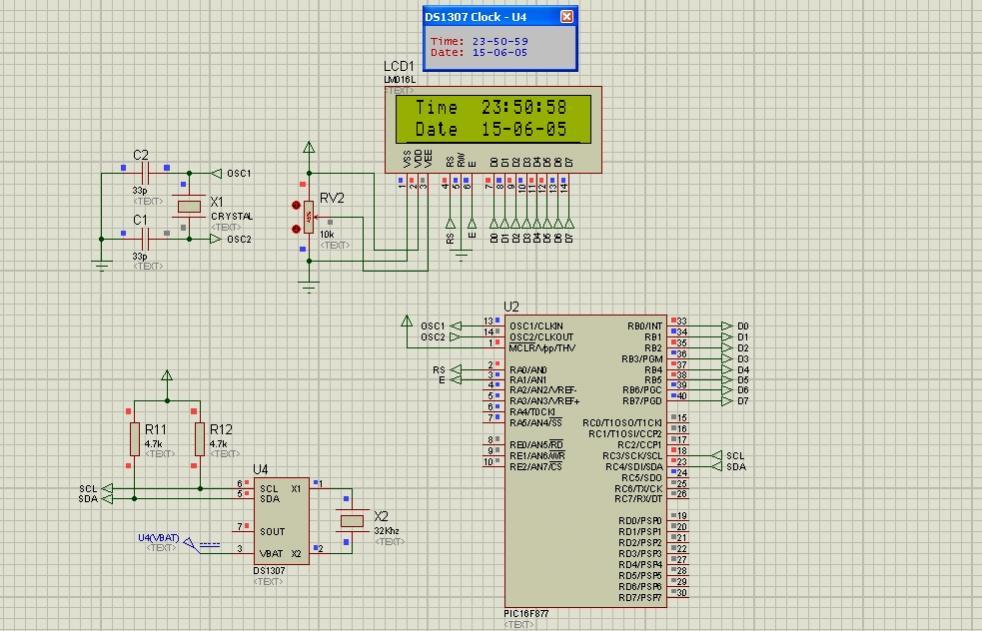

Duvida!!!! relogio digital de tempo real com ds1307 e pic linguagem C
diego.maga
Ola acabei de montar o seguinte circuito que é nada mais que um relogio digital e funcionou perfeitamente porém gostaria de implementar dois ou mais botões para fazer o ajuste das horas porém já tentei de tudo e não consegui nada, alguem já fez isso.Utilizo o CCS COMPILER e o PROTEUS.
#include <16F876a.h>
#use delay(clock=4000000)
#include <dds1307.c>
#include <lcd_flexB.C>
#FUSES XT //Crystal osc <= 4mhz
//============================Variaveis utilizada===============================
int sec; //Variavel que armazena o valor dos segundos
int mim; //Variavel que armazena o valor dos minutos
int hrs; //Variavel que armazena o valor das horas
int dia; //Variavel que armazena o valor do dia
int mes; //Variavel que armazena o valor do mes
int ano; //Variavel que armazena o valor ano
int dow;
void main()
ds1307_init(); //Inicializa o componente ds1307
ds1307_set_date_time(9,9,10,5,23,57,00); //9/09/10 23:59:50
delay_ms(1000); //Aguarda 1000ms
lcd_init(); //Inicializa LCD
delay_ms(10); //Aguarda 10ms
while(true)
ds1307_get_date(dia,mes,ano,dow);
ds1307_get_time(hrs,mim,sec);
delay_ms(100);
lcd_gotoxy(1,1); printf(lcd_putc," Hora %02d:%02d:%02d",hrs,mim,sec);
lcd_gotoxy(1,2); printf(lcd_putc," Data %02d/%02d/%02d",dia,mes,ano);

Circuito:
Foto:

Obrigado pela resposta, mas é eu preciso usar o ds1307 para armazenar as horas mesmo desligando a energia eletrica, no seu caso programa, caso acabe a energia eletrica vou ter que setar novamente as horas entendeu.
Amigo, não trabalho com o CCS, mas interessei muito nesse código. Vou passar esta função para o mikroC.
Veja, você tem a função que passa parametros ao DS1307:
Pode perfeitamente criar variáveis para colocar como parametros desta forma:
int a, b, c, d, e, f, g;
ds1307_set_date_time(a,b,c,d,e,f,g); //9/09/10 23:59:50
Agora pode criar uma função para alterar o valor de a, b, c, d, e, f, g.
Talvez 2 botões, um para ajustar e o outro para confirmar e 1 para chamar a função:
Que irá gravar os dados alterados em suas variáveis no rtc.
Aguarde os feras no CCS para lhe ajudar com o restante.
Abraço.
Diego, para que o DS1307 continue contando as horas depois de desligado o circuito do microcontrolador, é necessário alimentar ele (ds1307) com uma bateria de pc:
Como expliquei, crie uma função que quando ela for chamada o programa fique preso à ela e enquanto você não ajustar todos os parâmetros dd/mm/aaaa hh/mm/ss .... ela não vai para outras tarefas. Quando ajustadas todas as variáveis, ao sair, chame a função que grava os valores "pre - setados"
É isso o que tem de fazer, pois a pior parte já está pronta (biblioteca), que é a gravação/leitura dos valores no lugar correto.
Att.
cara você conseguiu fazer?? eu tenho um codigo aqui q eu fiz cumo ds1307 meio grande mas funciona sim dah pra ajustar e td mais.. se quiser t passo
nao to em kza mas eu fiz uma matriz assim pegava os numeros e mandava gravar mais tarde posto o cod
