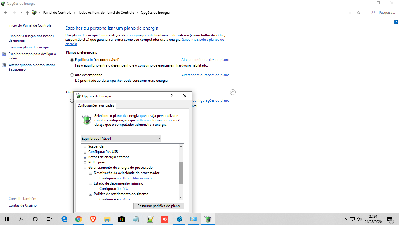

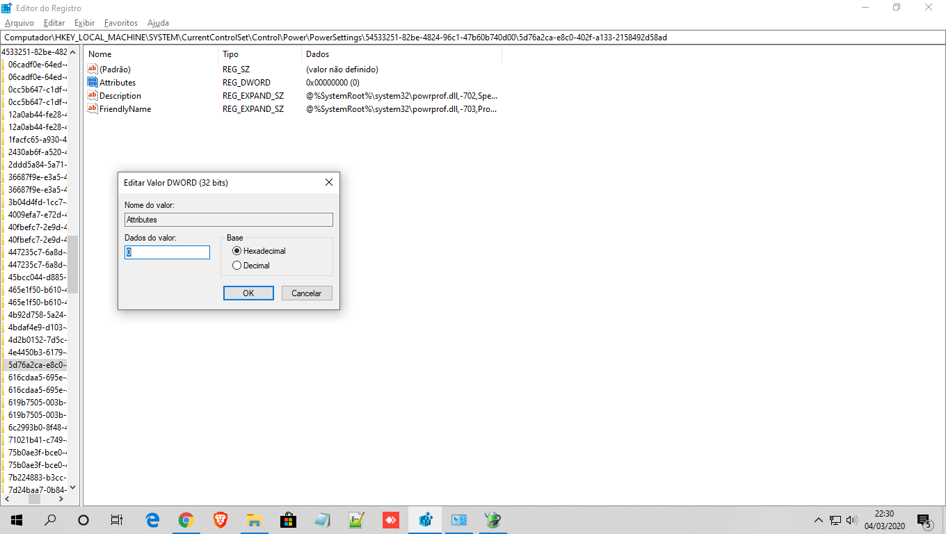

Caros boa noite.
Fiz o Procedimento acima, mas não consegui fazer com que parece esse barulho de grilo. Podem me ajudar?
Consegui fazer todos os passos acima, mas ainda continua ruim. Será que não funciona mais para a versãorecente, Windows 10?
Segue Imagens. Espero conseguir ajuda e resolver isso. Pois é horrível quando está com fone de ouvido e utilizando o mouse.
adicionado 12 minutos depois

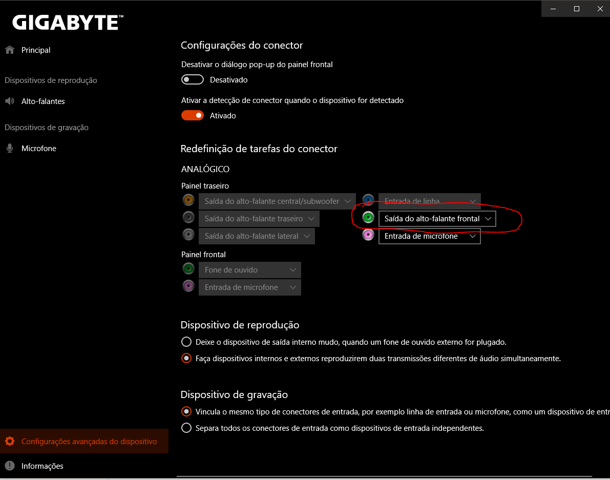

Caros voltei aqui após reiniciar o PC, e o barulho continua mesmoa após a confiração e reinicialização do sistema.
Quando eu aumento o volume, o som fica impossivel, tendo que manter as caixa em som baixo, ou alto sem mover o Mouse.
Por cargas D'agua, decidi trocar meu Mouse de fio por um sem fio para testar se o barulho continuava.
Olha para a alegria da vida, o barulho parou totalmente! Zerado!🙂
So para validar o teste, coloquei o dois mouse conectados no USB e quando coloco o com fio, faz barulho, quando tiro, para o barulho.
Tenho certeza que é algo entre a conexão do PC e Mouse com Fio rsrsrs.

Pessoal, resolvi o problema com a solução do @PauloB também... ocorre que isso deixa o cpu em 100% do uso full time... não sei se isso dá problema ou não, enfim...
Porém, descobri outra maneira de solucionar o ruído: no driver do Realtek Audio Console, nas configurações avançadas do dispositivo, precisamos modificar a opção de saída de áudio de fone de ouvido para saída do alto-falante frontal. Isso reduziu 100% o ruído para mim, sem efetuar alterações nos planos de energia!
