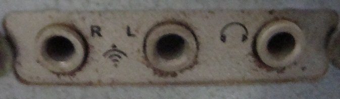

Estou usando o windows 7 ultimate x86, o driver de som onboard está instalado e funcionando corretamente, porém ao conectar cada caixa de som em seus respectivo conector, o som na entrada R (direita), é muito menor que na entrada L (esquerda), testei individualmente cada caixa em ambos os conectores, e o resultado foi o mesmo. Lembro-me também, que a configuração de aúdio pelo software da realtek em 7.1, deixava ambas as entradas com o som normal (isso foi no windows vista, que usei durante um dia, há um ano atrás, achei terrível o SO, e voltei pro XP :D), porém no windows 7 só aparece Estéreo, Quadrifônico e 5.1. O que devo fazer para conseguir ter o som com volume igual em ambas entradas? :confused:
Pode ser os fios ligados de formada errada nos pinos? Eles estão conectados como o esquema abaixo:

OBS.: Anexiei as imagens com a tal entrada, e as caixas.
