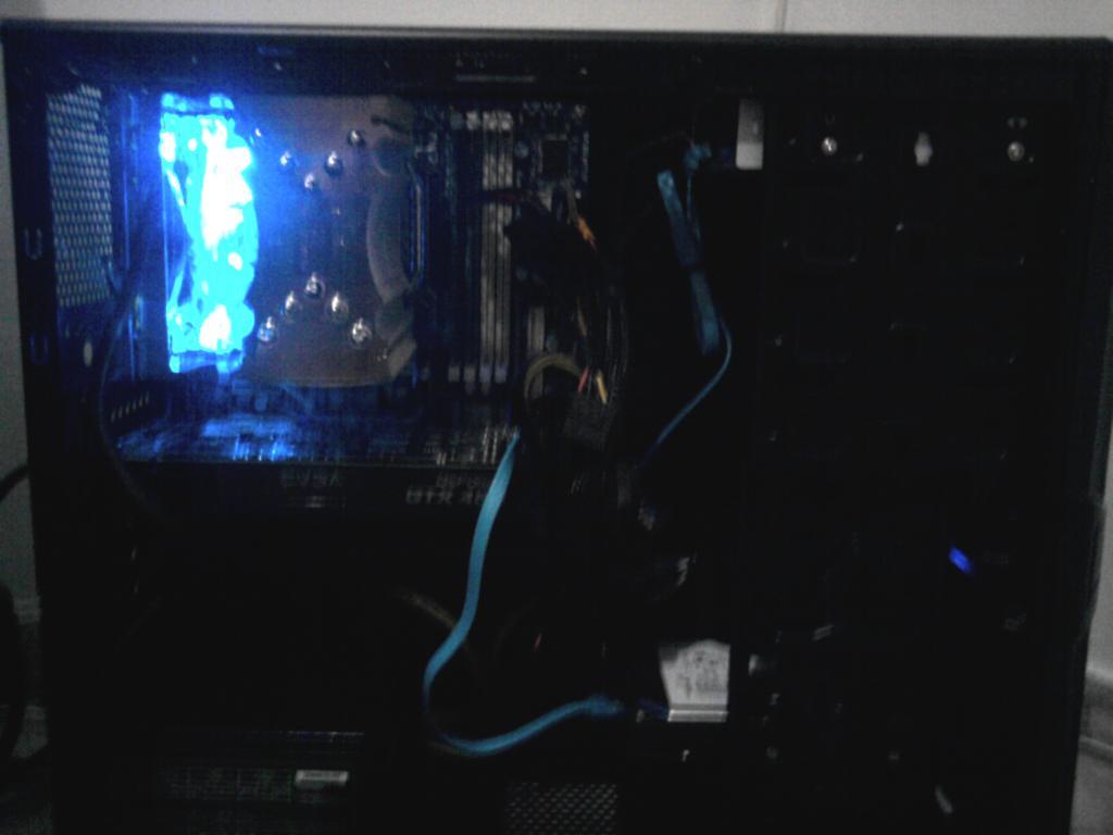

Estou com a seguinte dúvida.
COmprei o PC da assinatura, e o ventilador do PRIMA BOSS II foi instalado no lado esquerdo do dissipador, tirando ar dele e jogando para fora do Gabinete...isso é correto??
Vi algumas fotos na web, e a FAN do cooler está instalada no lado direito do dissipador, em cima dos pentes de memória, imagino que jogando o ar no dissipador.
Qual o correto? Lado direito jogando ar no dissipador? ou Lado esquerdo tirando o ar do dissipador e jogando para fora??
No caso de 2 FANs...uma assopra dentro e a outra retira o ar?
obs.: fiz um teste invertendo a FAN jogando ar dentro do dissipador, no mesmo lado (esquerdo), e as temperaturas diminuíram um pouco...mas como veio instalado retirando o ar eu já inverti.
Abaixo foto do Gabinete.
eu sempre faço assi: coloco a ventoinha para girar no mesmo sentido da ventoinha do cooler desde que ela esteja mais proxima do processador e a outra eu coloco para jogar ar para dentro do gabinete, se a ventoinha do cooler for lateral e nao como a de um cooler box que vem num processador como os amd, eu coloco a ventoinha da parte traseira do gabinete para jogar ar para dentro a fim de ajudar a fonte.
renecs
No meu entender a ventoinha deve ficar por trás de dissipador, jogando o ar
frio através do dissipador e a ventoinha colocada na traseira do gabinete
jogando o ar quente para fora do gabinete.Como você mesmo verificou houve
uma redução na temperatura com a ventoinha montada no cooler desta forma.
Boa sorte.

Você deve fazer a mudança da ventoinha, mas o ideal é que instale outra
como exautor para sugar para fora do gabinete o ar quente soprado pela
ventoinha do cooler do processador.
