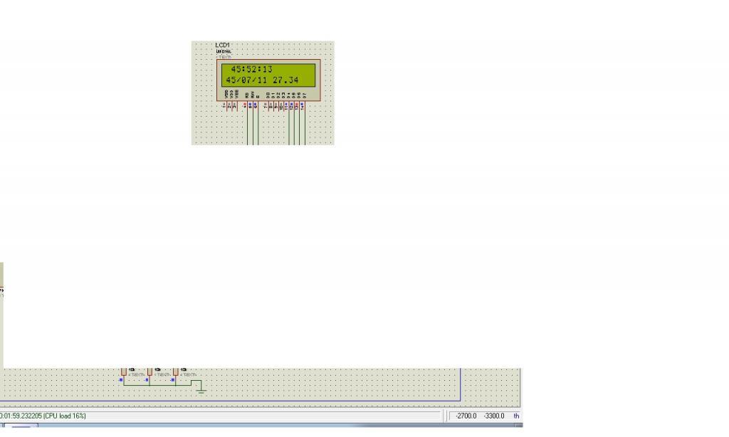

Obrigado Matheus, farei os teste (Proto e Proteus), depois te digo o resultado.
Agora quanto ao resistor de 10K no MCLR (1) e a tensão de referência de 1,5V no Vref+ (5) serão necessários ? É que em esquema que possuo eles estão presentes.
Mais uma vez, valeu pela ajuda.
abraços
JA
Matheus
Brincadeirinha, viu? Eu vi logo que era erro de digitação.

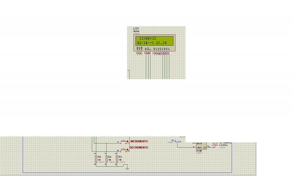

Mas o que eu quero fuçar é colocar: na rotina de acerto do relógio, mais duas informações: início de evento e final de evento, considerando apenas hora e minuto.
Se o horário real estiver dentro desse range, um pino será colocado em nivel alto.
Ainda, no caso de a temperatura chegar a determinado valor ou abaixo, colocar um pino no nivel alto. (isso eu já fiz)
O meu maior problema é com relação à comparação de horário: Se eu desejar que esse pino fique em nível alto das 6 à meia-noite.
Se hora >= 18 && hora <=00 ...
Isso não funciona (é óbvio), no mínimo teria que ser 24, mas aí o relógio será 00.
Entendeu a confusão?

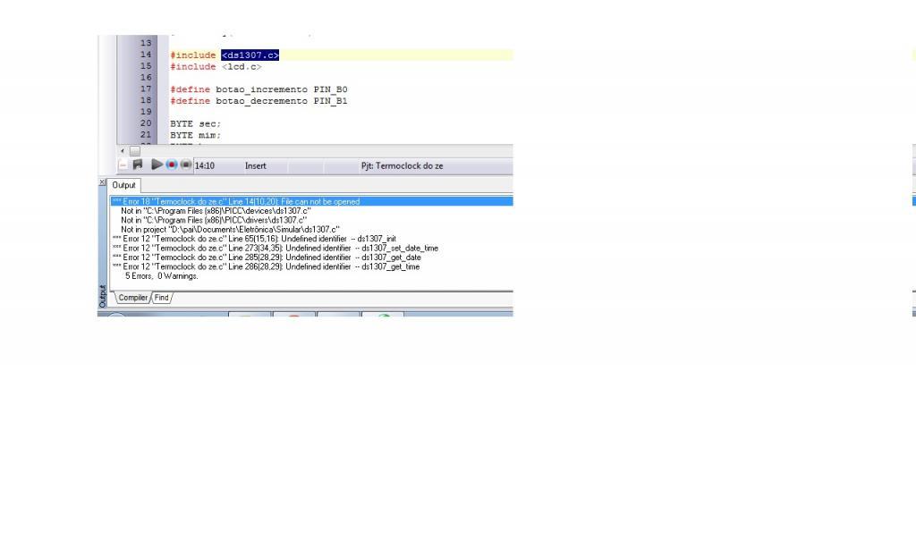

janascimento e demais.
O que está faltando é o driver ds1307.c.
A minha versão do PIC também não a possui.
Você pode pegá-lo daqui: http://www.ccsinfo.com/forum/viewtopic.php?t=23255
copie-o e cole no bloco de notas, então salve na pasta drivers do PICC com o nome ds1307.c.
Estranho.
Acabei de compilar aqui e deu certo.
Vou postar o driver que tenho aqui para ver se muda algo:

Matheus, por gentileza disponibilize a pasta no 4shared, pois está apareçendo a seguinte mensagem:
"O link para o arquivo que você solicitou não é válido"
Copiei o driver que o Rick passou e consegui compilar.
Quando simulei no Proteus, ocorreram dois erros, não sei se é devido ao simulador ou mesmo um erro no pgr.
Seguinte, quando acertei a data e retornei a tela principal, ex. hj é terça, ele retornou para sábado.
Outra coisa que percebi, a data também após o acerto ela aparece com na figura abaixo.
O relógio tem hora 45, uhuhuhuhuhuh,.
Bom como te disse pode ser q no proto não aconteça isto, de qq forma está ai o ocorrido.
