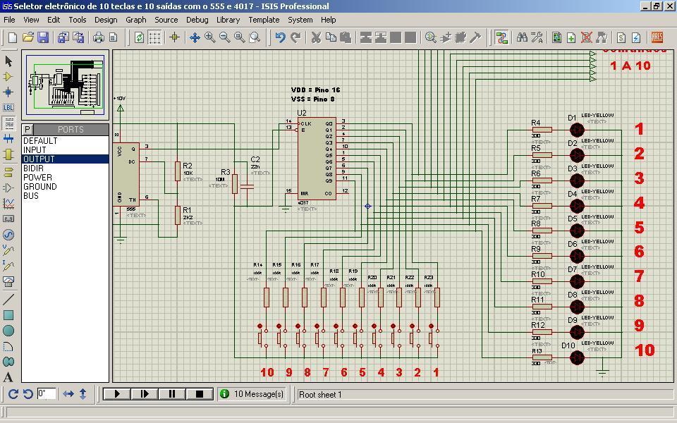

No link abaixo está o circuito que deve resolver seu problema. 10 teclas e 10 saídas com 2 C.Is. 555 e o 4017. Eu não testei físicamente, mas no Proteus funciona perfeitamente bem. Cada tecla 1 saída. Faça o teste aí e retorne.

Agricio, peço desculpa pela demora, tive uns probleminhas aqui, agora to morrendo de sono, mas dando uma olhada de leve acho que é o que quero sim,
agradeço muito por sua ajuda, e a ajuda dos demais colegas.

Sei que é um tópico já pré histórico, mas sera que alguem ainda teria o esquema elétrico para o Proteus? Obviamente devido a idade, os links já não existem mais.
valeu
Se estiver falando deste...
...penso que leva menos tempo você criar outro do que ficar aí pressionando F5 até alguém te dar. E permita-me não acreditar que você se cadastrou só pra isso ok? Por isso lá lhe vai a ...
