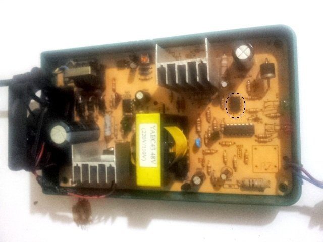

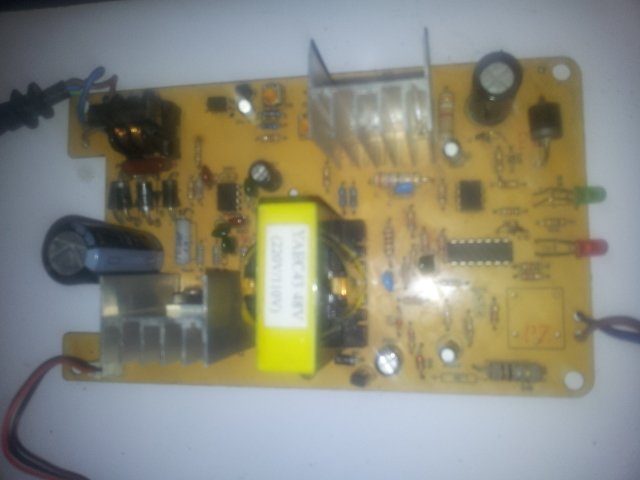

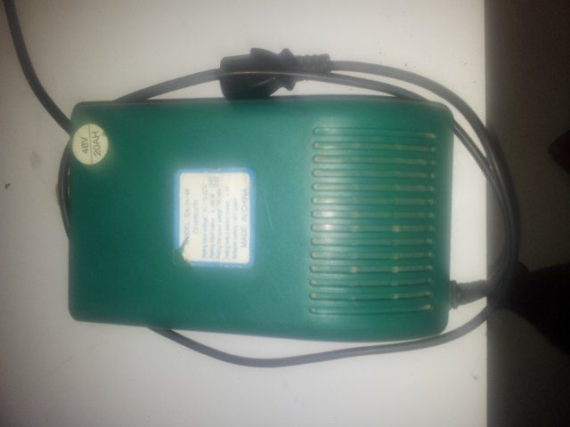

       Tenho dificuldade para cosertar carregador de bateria 48v
        Bateria nova mas o carregador pegou chuva e apagou.

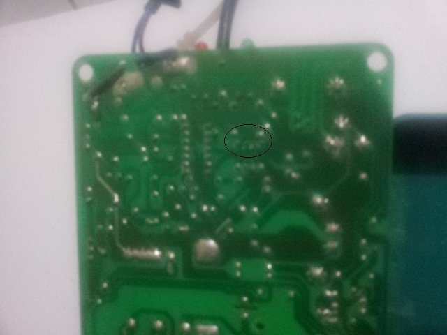

        Troquei todos os componentes identificaveis e ele agora acende a luz verde e vermelha simultaneamente  quando deveria acender somente a vermelha. E a verde quando completasse a carga.
        Acontece que o abençoado chinês raspou a identificação de um  integrado que fica próximo à saída de tensão e dos leds.
        Um amigo que tem oficina de conserto de aparelho de som me contou que uma certa marca de dvd aparecia em sua oficina com defeito sempre no mesmo integrado e não havia jeito de conserta-lo. Até que alguém experiente, sabendo qual era a função daquele componente, descobriu um que fazia a mesma função todos puderam ser consertados.
algumas fotos da parte de cima mostrando o ci e outra da de baixo dele podem servir pra tentar identificar
