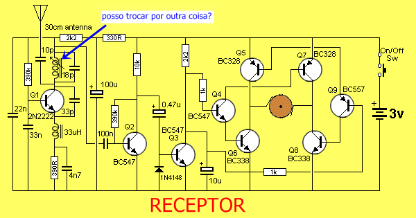

umas dúvidas estão escritas nos anexos(click para ver um tamanho maior:bigs:).
as outras são: qual é a grossura dos fios dos indutores? que tamanho do fio? posso substituir por outro tipo de componente?:confused:
Sim, é um indutor variável. Essas bobinas são enroladas uma sobre a outra em uma forma com núcleo ajustável de ferrite. Os dois tracinhos é um núcleo de ferrite também. Quanto as caracteristicas de cada bobina isso vem descrito no texto, não se pode inventear ou improvisar. Por ser um circuito de RF qualquer dimencionamento errado vai fazer o circuito operar em frequência errada.
Mostre-nos o texto.
