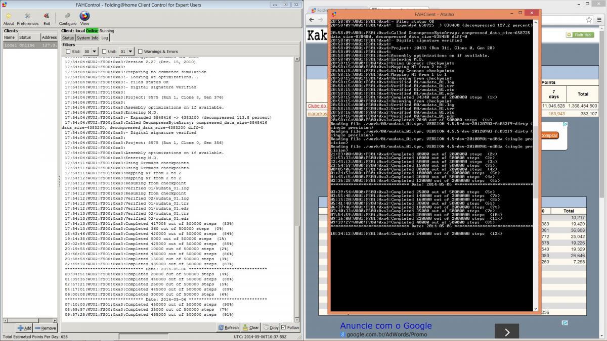

pessoal isto é normal?
o que está rolando aqui... esta com control e client abertos
e ao que parece cada um dele está rodando dois projetos
ou seja, 4 WUs
post-351691-0-61299600-1399374013_thumb.
No Log do V7(o da interface gráfica) aparece os slot 01 e 02, e ambos estão com wu´s core A3...não sei como aconteceu isso...pode ser que você tenha configurado 2 slots Single-core...
