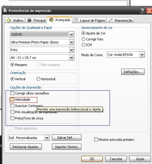

Ola caros amigos do Club,
Bom... mexendo aqui em minha impressora ja sem esperanças de cura.
me deparei com a quase solução do meu problema.
O problema não era entupimento...
é so desmarcar a opão de (VELOCIDADE) no painel avançado e a impressão sai perfeita sem desalinhar... porém a impressão fica muito lenta,
veja na imagem,
Essa opção é para: Velocidade: permite uma impressão Bidereccional e Rapida.
Agora como fazer esse alinhamento Bidirecional?
Ou sera outra coisa que tenho que fazer... agora é com vocês
veja na imagem,
Estou enfrentando problema com o preto numa C79. É possível que seja desalinhamento, é possível que seja o entupimento referido por Quasimodo, é possível que seja correia, ou outra coisa que ignoro. Pretendo escrever um tópico. Não consegui ver a sua imagem. Se você puder postá-la novamente, por favor, faça-o. Cheguei a este tópico pesquisando, antes de abrir meu próprio tópico detalhado.
Desativar a opção alta velocidade não parece fazer qualquer diferença, no meu caso.
