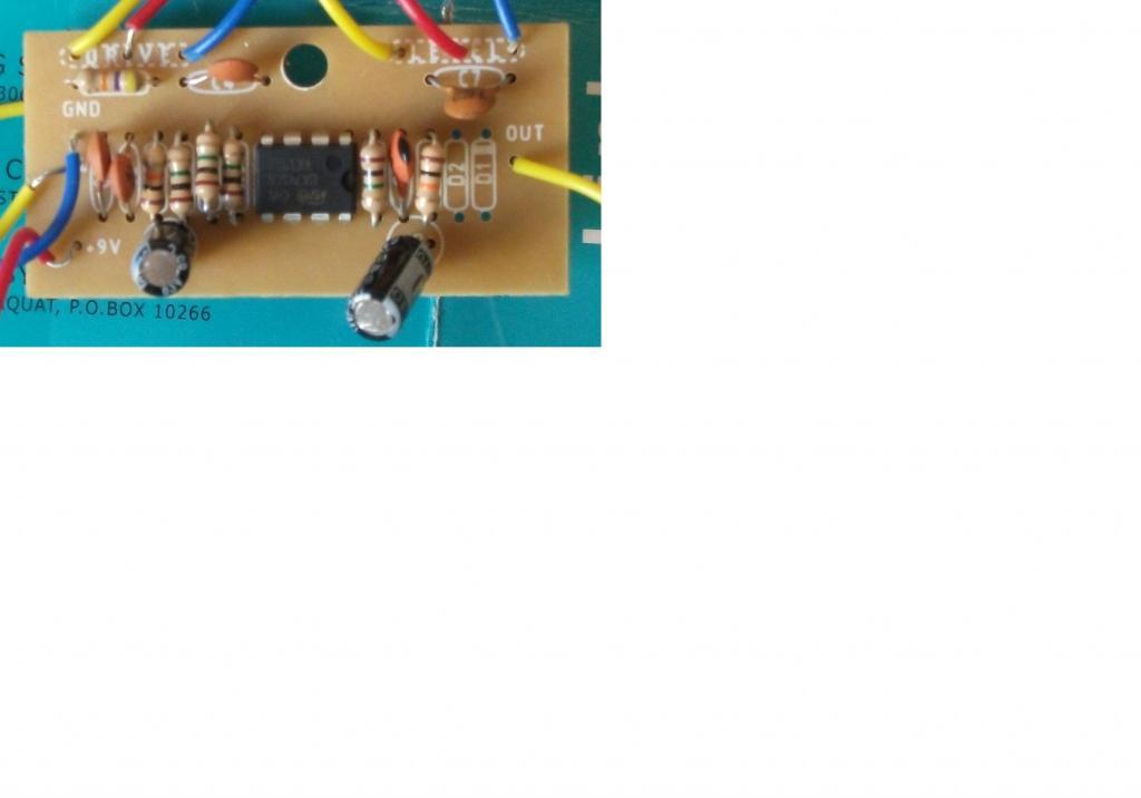

abaixo o mxr que montei
esta é o que montei
entendi..., é diferente mesmo.
Para esse circuito seu CI esta correto.
Onde não tem nenhum componente indicado, deixe sem nada mesmo.
Nos diodos, use 1N4148, mas como esta dito no enunciado no layout, você pode testar varios tipos de diodos para ver qual lhe agrada mais.
Seria de grande ajuda blindar o circuito, mas é claro que ele deve funcionar mesmo sem blindagem.
Coloque os diodos e teste.
Esta muito boa a montagem.

pois é, achei que por ser um ic usado em distorção, dava sem problemas... mas essa placa também ta bem detonada, então não da pra saber se foi isso mesmo. Outra coisa que comprei esses dias, foi soquete pra IC. Não sabia disso, mas parece ser bom pra conservar o IC na soldagem. Agora estou esperando, além das placas do MXR, os capacitores de tântalo e bipolares, alem de outros componentes, que comprei no site da multicomercial, mas parece que vai demorar um pouco... daí andei abrindo um discman velho que tava quebrado e descobri que tinha uma loja de eletronica dentro dele... hehehhe... mas não to querendo ficar parado, então to pensando em pegar uma placa ilhada que tenho aqui e tentar fazer o minifuzz do bertola.... tenho componente sobrando pra faze-lo, só falta o transistor mesmo... só pra não ficar parado... daí os jumpers tenho de soldar na perna do componente soldado né? o melhor pra jumper são as "perninhas" de outros componentes ou fios??
abraço
olá amigo, só fazendo um adendo, não sei se lembra que disse que ao ler meu IC 741, estava em dúvida se era L/A ou UA... então procurando por equivalentes achei um UA741... mas é equivalente ao LM... aqui está o link: http://www.electronica-pt.com/db/componentes.php?ref=LM741
A soldagem dos jumpers é a mesma coisa que a dos componentes como resistores e capacitores, observe onde esta indicado a ligação do jumper e solde nessas ilhas indicadas. Pode utilizar fios ou mesmo terminais de outros componentes, tanto faz, só cuide para não deixar encostar em nada.
No MXR e DOD você pode utilizar o LM741 sem medo.

Olá amigo!! faz tempo né?? Vim contar aqui que o chegou minha placa e montei o DOD250 e funcionou!!! Nesse meio tempo também já fiz placa e montei o mini fuzz do bertola e também fiz o tube screamer (mas esse ainda não deu muito certo, mas também os componentes certos como capacitores bipolares e tantalo ainda não chegaram...o pedal funciona mas o ganho não chega a distorcer).. Agora, a próxima etapa é terminar o MXR!!
Obrigado!!!
Parabens pela montagem!
O ideal é sempre cuidar a posição dos componentes e a soldagem. Antes de testar o circuito, fazer testes de continuidade utilizando multimetro, assim tera certeza de que nada esta em contato indevido com outro componente ou trilha.

Cara deu certo tua placa usuario "gfm83"?eu fiz a minha numa matriz e ainda vou revisar tudo, faz só o barulho alto "hummmm''. nem som limpo de guitarra ta passando e vou usar sem a chave dpdt. preciso saber se vale a pena fazer esse projeto. to fazendo igual aquele teu, sem jumpers, porque o esquema já é tipo um melhoramento.
Galera eu consegui!!!Deu certo meu pedal na matriz!!!Só falta arrumar uma caixa blindada pra ele, ta dando um zumbido. O som da distorção é bom, só na hora de tocar uma nota em uma casa q tem um tremilico, deve ser pela falta de blindagem.
http://img801.imageshack.us/img801/8072/img0436gp.jpg
Eu não estou usando a chave ainda porque pensava q era uma chave qualquer. Vou ter q comprar. o efeito está ligado direto. O esquema q peguei não diz como ligar a chave, tive q procurar em outro site e encontrei. Fiz este: http://www.tonepad.com/getFile.asp?id=115
falco00, tu vai deixar o circuito na protoboard mesmo ? Te recomendo monta-lo em PCI (placa de circuito impresso) pois evitara qualquer problema como interferências, mal contato, componentes soltando da protoboard alem de ficar com aspecto muito melhor.
Caso nunca tenha feito, não é complicado não. Você pode fazer na mão mesmo usando caneta para PCI.
Fala Blum!Eu montei na placa como tu disse, pra evitar interferencias e tal...parou até de pegar radio agora kkk. Eu fiz o inacreditável!Peguei uma plaquinha q tinha numa tv e retirei todas as peças, reaproveitei ela e montei o pedal. Deu trabalho porque as trilhas da placa eram totalmente diferentes. O que mais me atrasou foi porque parou de funcionar depois q passei pra placa. Descobri q o 741 tinha queimado :lol: como custa so 1,50 comprei mais 2. Agora funciona bem. Arrumei um botão de uma caixinha de som pra pc, elas tem 6 pinos. Queria mesmo era tirar um barulho q ainda faz na distorção, quero tocar na igreja com ele, em casa nem me importo com esse barulho. Fiquei mt feliz em ter dado certo já que demorei 3 dias pra descobrir q o 741 tinha parado de funcionar kkk. Aproveitei a caixa de um roteador q não prestava mais. Falta só o pino da fonte. Aqui estão as fotos. OBS: NÃO RECOMENDO UTILIZAR PLACAS DE OUTROS COMPONENTES, SÓ MONTEI porque NÃO QUERIA COMPRAR MESMO O KIT PRA FAZER A MINHA.
