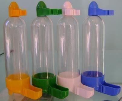

O tamanho do cartucho do bulk é irrelevante porque quem armazena a tinta é o recipiente que fica ao lado de fora, dentro fica o suficiente para manter o sistema pressurizado e vai sendo abastecido automaticamente e se mantém sempre no mesmo nível, o que varia é o externo, mas é só abastecer quando estiver a um ou dois dedos para zerar.
Fazendo uma analogia apenas com o principio de funcionamento do bulk com o de bebedouros de aves, enquanto o dispositivo maior tiver água, o menor terá nível constante porque a cada gota que é retirada entra outra automaticamente pela gravidade, no bulk entra pela pressurização, então o tamanho dos cartuchos internos não tem importância mesmo porque a impressora não consome mais rápido do que o abastecimento.
post-486197-0-23726500-1397398996_thumb.
Quando há uma entrada de ar e a pressurização é comprometida a impressão não acontece, por isso o tamanho do cartucho é irrelevante, além disso precisa acomodar nesse espaço as mangueiras e a bateria..
