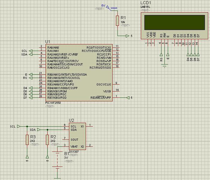

Bom dia a todos! Estou estudando micro controladores pic, por conta própria. Consegui simular no proteus o LCD 16X2, com driver (lcd_flex),tentei montar o relógio para ser mostrado no lcd mais nada, será que alguém pode me dar uma ajuda, no código fonte (uso o compilador pcw) depois de muitas tentativas peço a ajuda, pelo menos tentei, vou tentar anexar a foto, me ajudem com o código fonte por favor, se possível aceito dicas de onde colocar botões de ajuste de horas minutos etc, afinal aprender nunca é demais. Desde já agradeço a todos que me ajudarem, pelo tempo e dedicação que foi investido a minha pessoa.:D
Estou tentando postar o arquivo e os códigos fontes para ver se mais algumas pessoas podem ajudar, eu realmente agradeço, pois já estou tentando há vários dias, agradeço ao colega “MatheusLPS” que me deu uma dica muito valiosa mais não consegui muitos avanços. A dica foi muito boa sou eu que não esta conseguindo fazer.:D

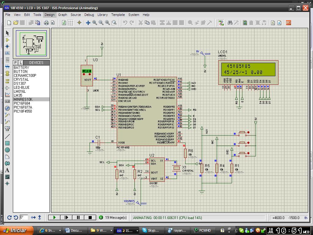

Desculpe a demora ao retornar, pois estava tentando Estudar as mudanças que você sugeriu.
MatheusLPS pode me tirar uma duvida? Baixei o projeto que você fez no anexo da pagina:
http://www.4shared.com/file/WFI6CE3C/DS1307_LM35_LCD_relogio.html
Funcionou muito bom. Ai vai a duvida tenho que ter os drives do ds1307 + o do LCD que foi utilizado no mesmo projeto que você usou?
No seu projeto você usa os sete pinos do LCD no meu eu uso só seis pode ser isso o porquê de estar dando errado. Se possível anexar o drive do LCD que você usou, por gentileza.
Também mudei o pic 18f2550, para o 18f4550 que tenho aqui.
Desde já agradeço sua ajuda
