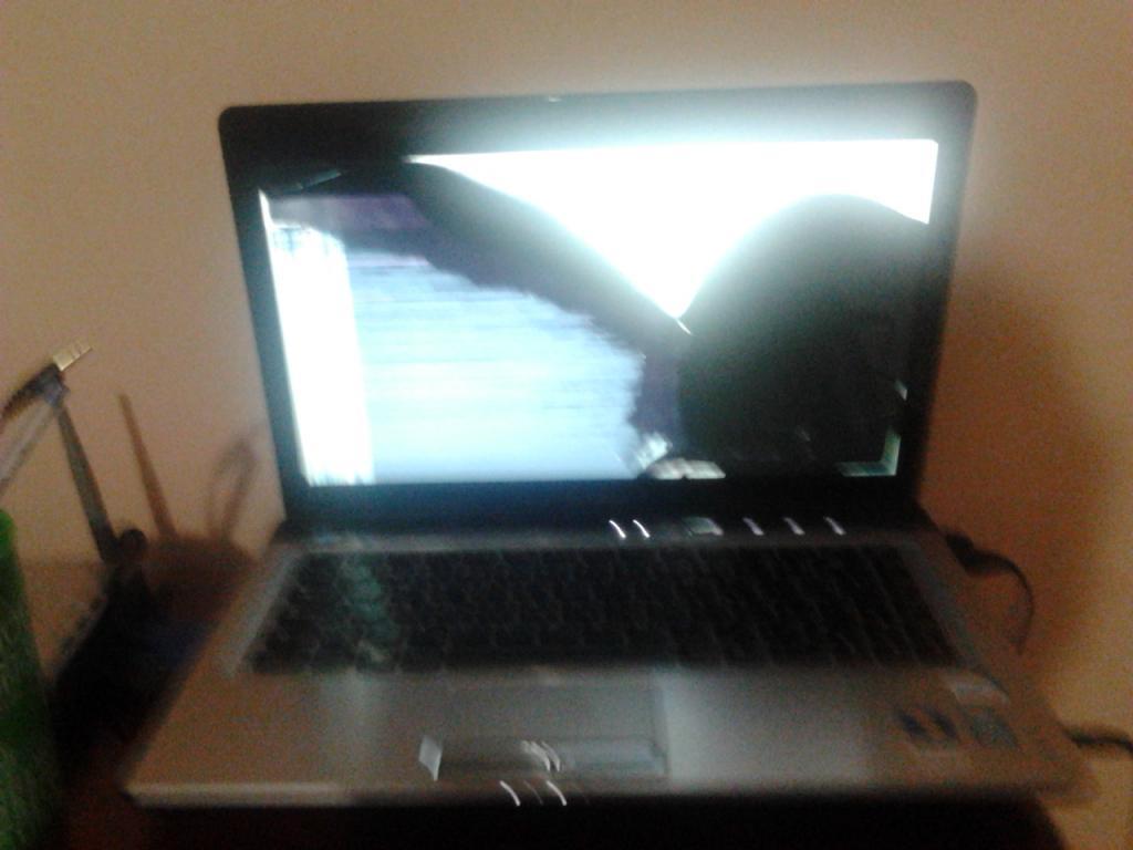

Acabei quebrando a tela do meu notebook, para não precisar trocar pois é muito caro e eu não tenho essa grana comprei um monitor simples e agora estou usando o Notebook conectado no monitor, até ai beleza...
Agora estou precisando formata-lo mais não consigo visualizar a tela do setup pois só aparece a imagem no monitor quando o windows é iniciado (naquela tela de bem vindo).
Gostaria de ajuda se existe alguma configuração para eu ver a tela do setup e as outras coisas de instalação do windows na tela do monitor?

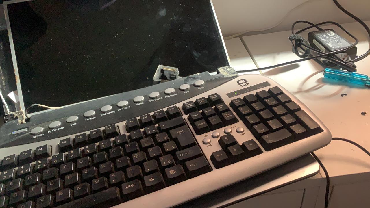

fala galera, vi que este post esta em aberto ainda, estava lendo sobre ele buscando solução e já tinha desistido, entâo fui e tirei o display do meu notebook pra ver qual modelo comprar, e desconectei o display, e mais tarde no mesmo dia eu liguei o pc para jogar um pouco, isso conectado no HDMI e quando me dei conta abriu a tela direto no HDMI, ai foi desde o começo e consegui formatar, apareceu a tela de setup tudo certinho, só na hora de ligar que ficou fazendo um barulho muito chato tipo um "piii" mas a imagem transmitiu certinho. Espero ter ajudado, Abraços...

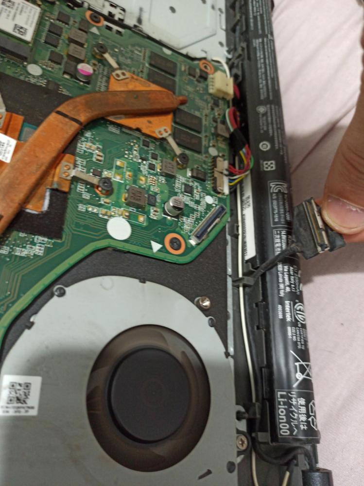

Pessoal! Estive com o mesmo problemas mas consegui resolver.
Eu abri o notebook e só desconectei o cabo flat do monitor. Depois disso ele abriu no monitor externo.
Aparentemente tem como desligar o monitor também direto pela placa-mãe

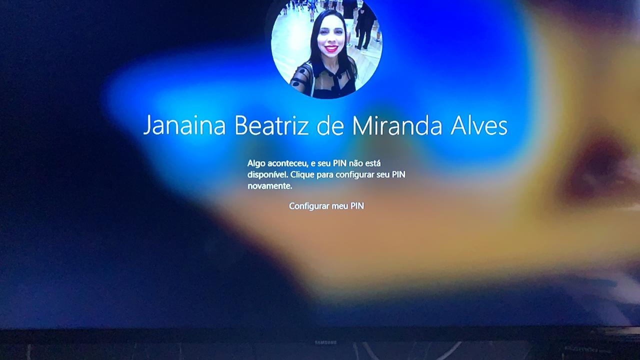

Bom parece que esse forum nunca acaba... galera ja tentei de tudo, a tela do notebook esta trincada, ja peguei várias dicas, de tirar o cabo flat do lcd, pra colocar direto no hdmi e tal, e nada... ele so projeta a imagem quando esta inicializando o windows, a BIOS nao aparece no monitor externo...
O que acontece, na ultima atualização do windows 10 ele removeu o pin da máquina e ela nao quer aceitar nada fica so na tela de login e preciso agr formatar pra corrigir o erro e não consigo.
