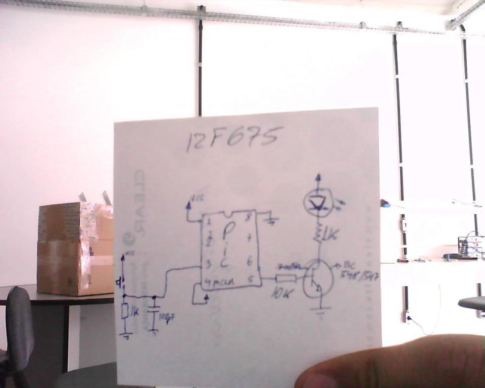

Circuitos:
- Esquema:
- Protoboard:
O programa compila sem erros ??
Grava no pic também sem erro ??
Se grava sem erro, então faça todo o processo, e faça leitura direto na saida do pic com multimetro... nesse circuito pode ser o transistor...
