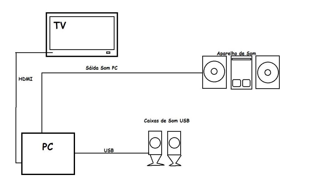

Tenho o windows 7 Ultimate instalado e estou com dificuldades para usar todas as saídas de som simultaneamente.
Estou com uma TV conectada ao computador via cabo HDMI, um aparelho de som conectado via plug padrão de áudio e um par da caixas de som conectados via USB.
Consigo colocar todos os sistemas de áudio citados para funcionar desde que em "Dispositivos de Reprodução" eu defina o dispositivo como padrão, sendo no máximo um selecionado por vez. Como eu desejo utilizar simultaneamente as saídas Alto-falante, HDMI e Alto-falantes-USB, gostaria da ajuda de vocês para isso..

Olá amigo,
Pelo que eu entendi a sua situação é igual mostrada abaixo:
Exatamente esse o esquema!!

Sua recomendação é interessante, mas todos os equipamentos estão no mesmo cômodo e a ideia realmente seria sincronizar tudo.
A ideia é o mesmo áudio em todos os dispositivos sim amigo, para poder aproveitar todo o sistema de áudio instalado.
Muito bom Everton, era isso mesmo o que eu queria. Obrigado!
Acabei entendendo o porquê de não ser tudo normalmente sincronizado, pois quando tudo ligado ao mesmo tempo, em alguns sistemas ocorre um atraso na resposta, mas valeu!
