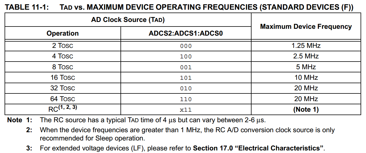

Só aproveitando aqui a dúvida, qual o delay mínimo que tenho que colocar numa conversão A/D?
Na verdade, você não precisa de delay. Mas o conversor AD tem um tempo mínimo para executar a conversão. Está no datasheet como título de A/D Acquisition Requirements
Lá ele explica exatamente como calcular o tempo (normalmente 16uS). Nesse caso, você precisa configurar o AD de acordo com o clock do PIC. Exemplo do datasheet do 16F877X:
Aí lá no CCS, temos as seguintes opções de configuração da velocidade de conversao do AD:
////////////////////////////////////////////////////////////////// ADC
// ADC Functions: SETUP_ADC(), SETUP_ADC_PORTS() (aka SETUP_PORT_A),
// SET_ADC_CHANNEL(), READ_ADC()
// Constants used for SETUP_ADC() are:
#define ADC_OFF 0 // ADC Off
#define ADC_CLOCK_DIV_2 0x10000
#define ADC_CLOCK_DIV_4 0x4000
#define ADC_CLOCK_DIV_8 0x0040
#define ADC_CLOCK_DIV_16 0x4040
#define ADC_CLOCK_DIV_32 0x0080
#define ADC_CLOCK_DIV_64 0x4080
#define ADC_CLOCK_INTERNAL 0x00c0 // Internal 2-6us
Aí você escolhe e acordo com o cristal.
