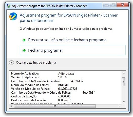

2 horas atrás, JorgeJr disse:
Baixei o reset, mas quando inicializo o reset o programa para de responder e depois de um tempo da erro,
sera que o problema é no meu computador?
O uso correto do reset precisa atender certos requisitos, não se pode resetar o contador da almofada por meio do Wi Fi, se você estiver com o wi fi configurado é necessário desligar o roteador e plugar o cabo USB para que a impressora execute o procedimento através dele, o usuário deve executar o programa como administrador, ou seja, clique com o botão direito em cima do ícone executável do Adjustment Program e escolha a opção Executar como Administrador, verifique se a impressora está configurada como dispositivo padrão e se não existem outras instalações da L365 na mesma máquina ( sobreposição de drivers ), se houver desinstale a L365 e reinstale novamente do zero, após isso tente novamente.
Em 28/02/2017 às 12:18, Dimitriusbueno disse:
Encontrei o problema, tinha que limpar a fila de impressão, senão da erro
O uso do reset precisa atender certos requisitos, não se pode resetar o contador da almofada por meio do Wi Fi, se você estiver com o wi fi configurado é necessário desligar o roteador e plugar o cabo USB para que a impressora execute o procedimento através dele, o usuário deve executar o programa como administrador, ou seja, clique com o botão direito em cima do ícone executável do Adjustment Program e escolha a opção Executar como Administrador, verifique se há fila de impressão, se houver é preciso excluí-la já que do contrário o programa dará erro, verifique se a impressora está configurada como dispositivo padrão e se não existem outras instalações da L365 na mesma máquina ( sobreposição de drivers ), se houver desinstale a L365 e reinstale novamente do zero, após isso tente novamente.
3 horas atrás, Dimitriusbueno disse:
então @Dimitriusbueno  mas estou com a impressora conectada por USB porém o arquivo não abre por nada, nem abrindo como administrador.Porque será?
