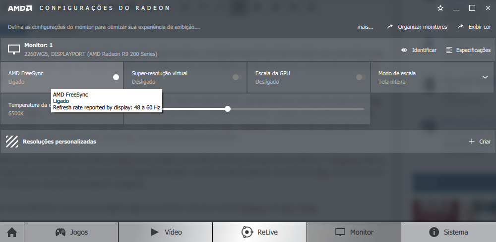

O que você pode fazer é procurar em algum lugar que mostre o alcance real do freesync do AOC Sniper. Olhe o exemplo do meu monitor sem o driver beta. O alcance real dele é de 48-60hz, mesmo dizendo nas propagandas que ele vai até 75hz. Na verdade só o monitor é, o freesync não (isso eles não informam!! hehehe). Com o driver beta ele vai de 35-75hz. Porém com 75hz ele dá esses problemas de tela preta. Então o deixo em 60hz.

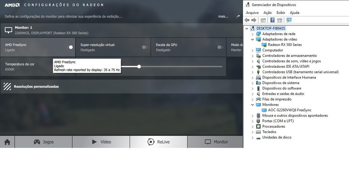

Usei o próprio driver que tem o link aqui [Primeiro post]
E tenho uma RX 580.

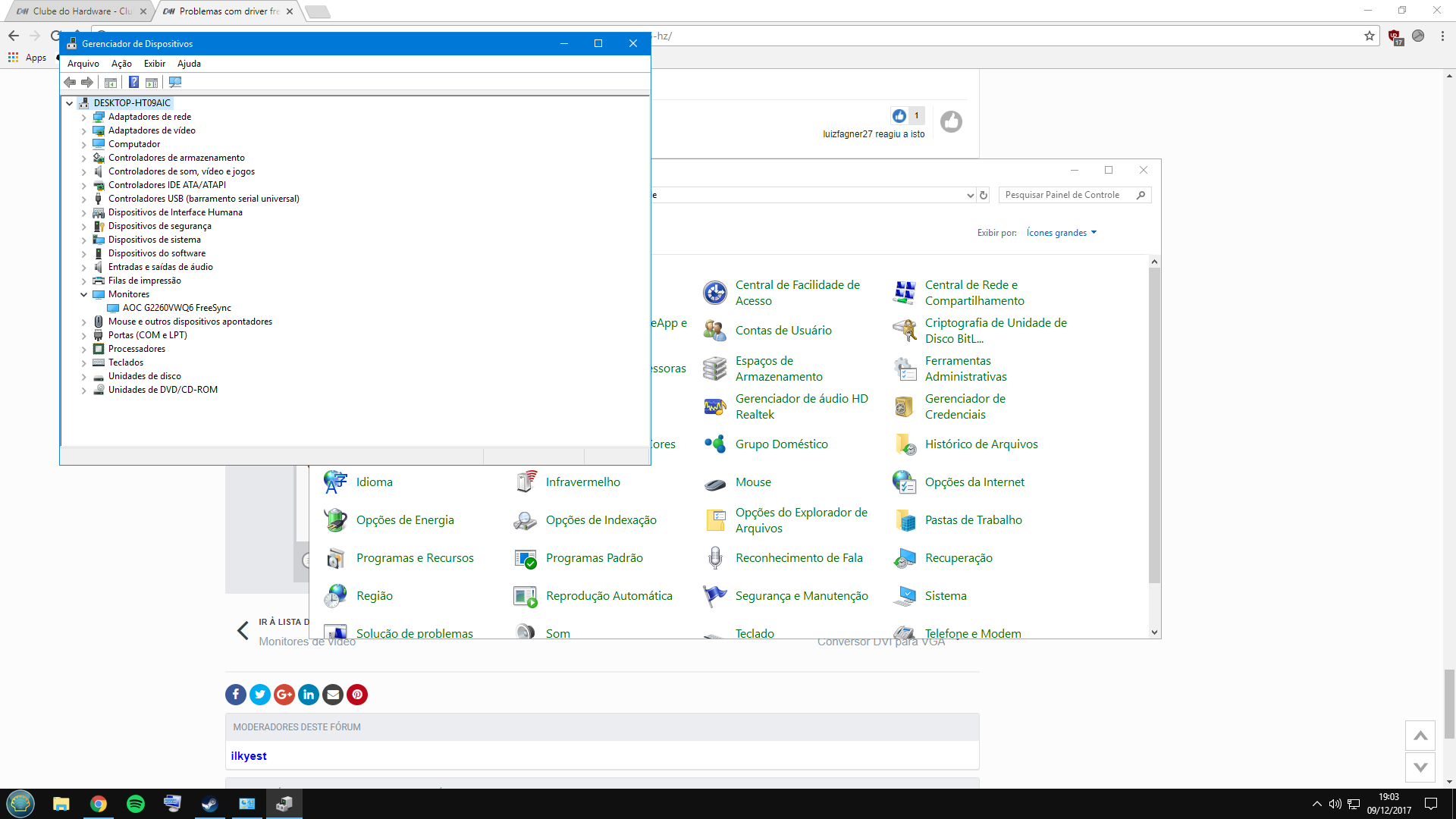

- Primeiro instale o driver beta que o amigo Rafael postou, para ter certeza que deu certo deve aparecer dessa forma no gerenciador de dispositivos:

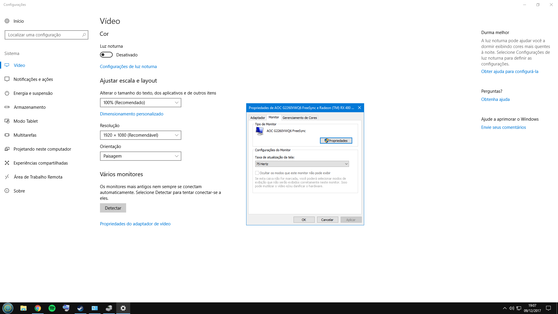

- Na área de trabalho clique com o botão direito e vá em configurações de exibição
- Na janela que aparecer, clique em Propriedades do adaptador de vídeo la no fim da tela, deve abrir uma tela como essa:
Agora é só ir na aba Monitor e selecionar 75hz.

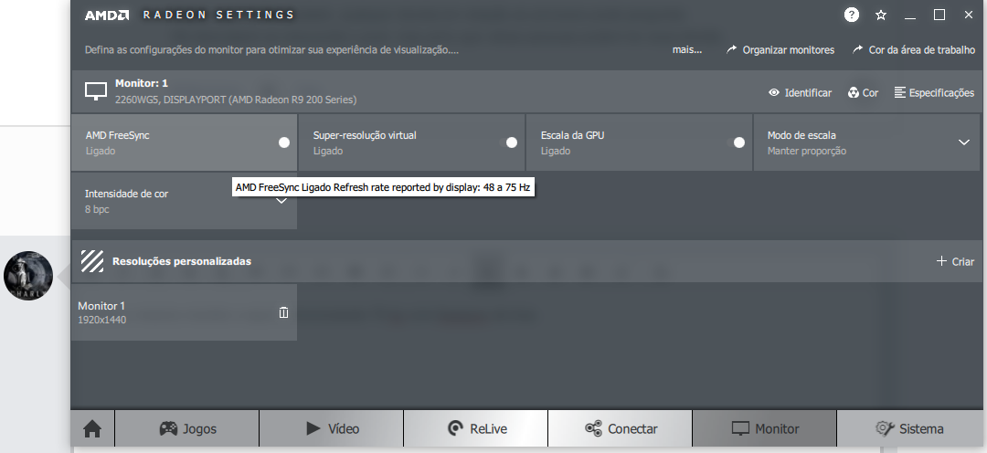

Pronto, agora tanto nas configurações da Radeon no freesync, quanto no botão fisico do monitor vão aparecer os 75Hz

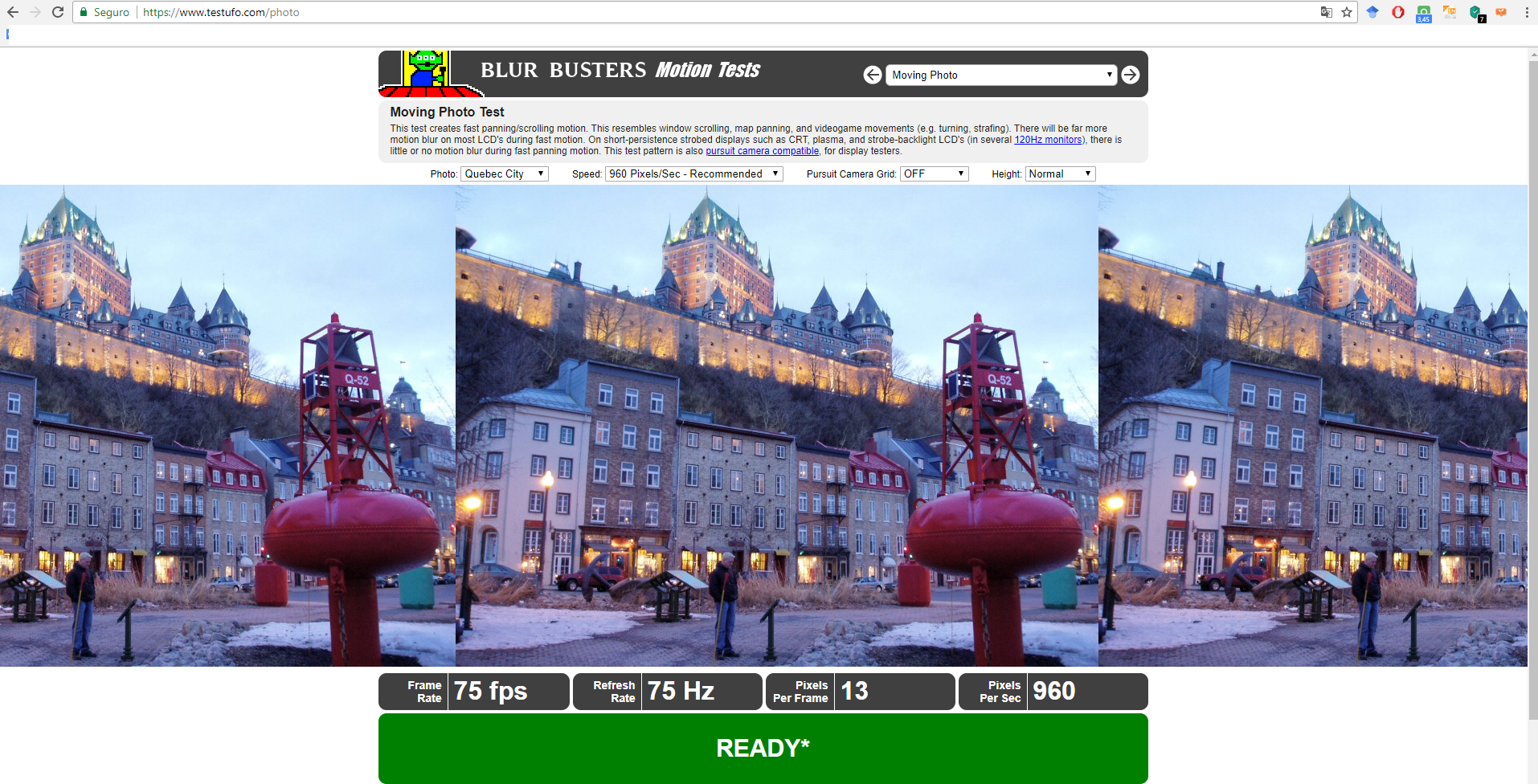

E no site https://www.testufo.com/photo
você consegue ter certeza que seu monitor está a 75 hz
