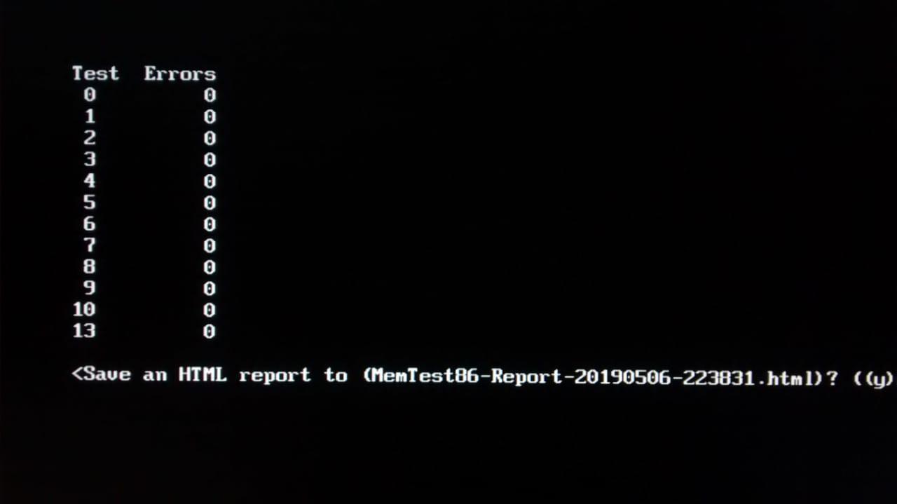

@MrNobody Acabei de terminar o teste no MemTest86, as memórias não apresentam nenhum erro, como pode ver na imagem:986699732_WhatsAppImage2019-05-07at00_44_13.thumb.jpeg.64d8883ccef30d75885f2c1842bc8d42.jpeg

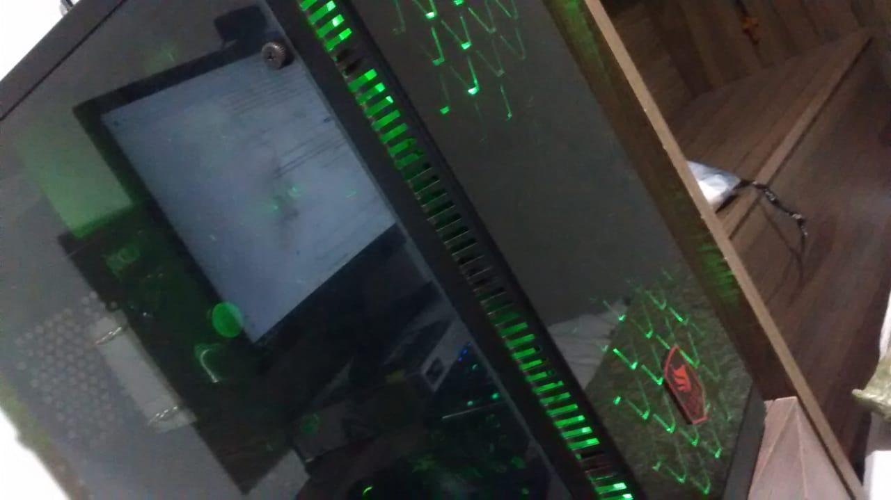

 Sobre o vidro na frente do gabinete, existe sim um vão para entrar ar, um vão de 1,5cm, como pode ver na foto:624871011_WhatsAppImage2019-05-07at00_46_06.thumb.jpeg.5019190739d4e1a3698ef123e2129c4d.jpeg
 Você acha mais conveniente comprar um gabinete novo, ou comprar mais duas ventoinhas? Colocar mais uma na frente e outra atrás servindo como exaustor?
@William_1223 não adianta ter um vão se as ventoinhas estiverem colada no vidro. Se a abertura tem 1,5 cm a ventoinha precisa estar a 2-3 cm do vidro.
O gabinete precisa ter o mesmo número de ventoinhas sendo usadas como exaustor ou até mais ventoinhas exercendo essa função. O que não é o caso do seu gabinete.
