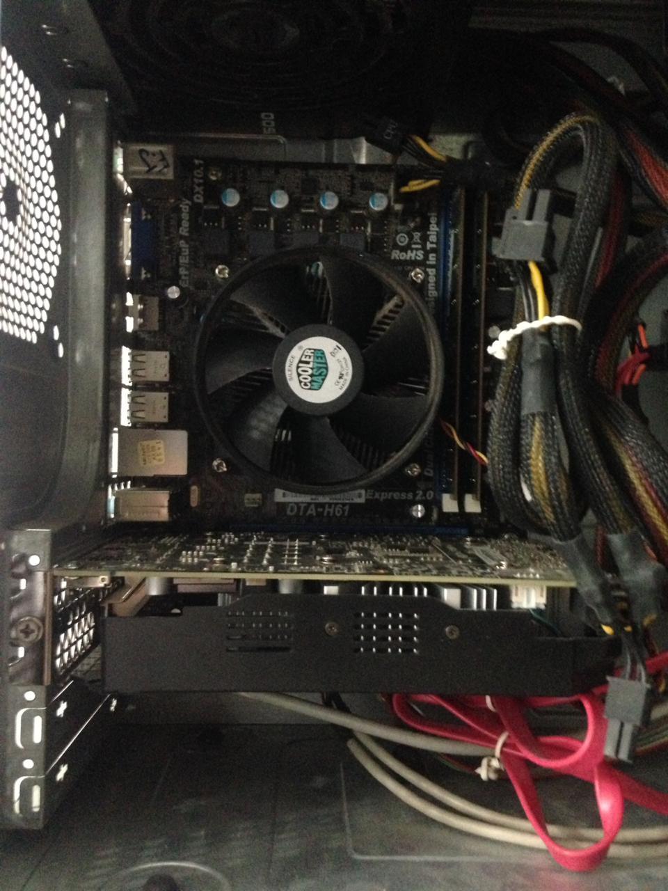

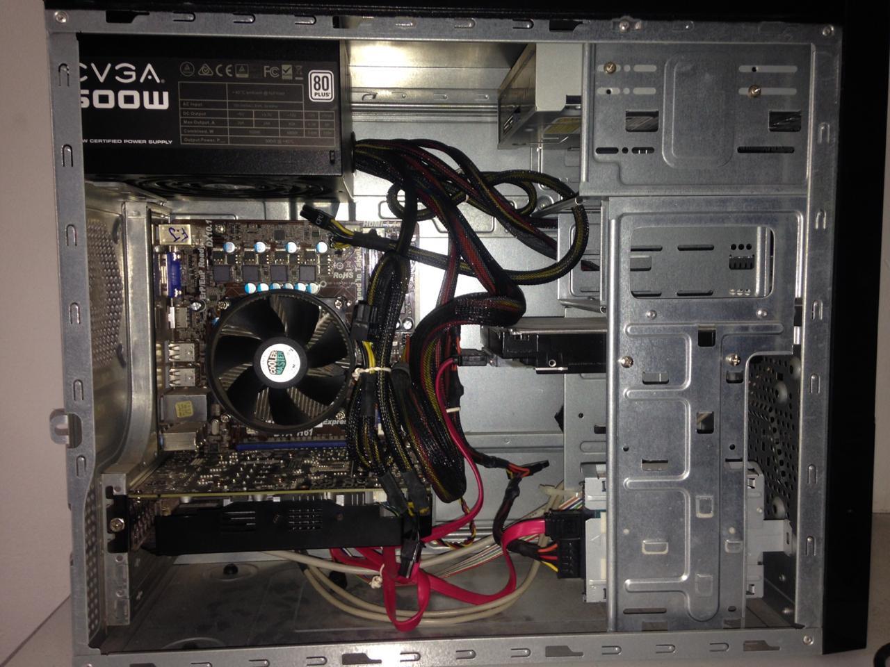

@simforoso Sem problemas! Eu entendo, imaginei que tivesse relação com isso mais fiquei em dúvida, tenho um cooler bem padrão da Cooler Master. O Problema que me resta agora é que tenho um gabinete pequeno, você imagina que coolers como o que você citou caberão na minha máquina, visto também a placa-mãe que possuo? Tenho impressão que coolers maiores ficarão muito perto da minha VGA. O que me recomenda?
OBS: Aqui vão algumas fotos da minha máquina para que tenha melhor noção de espaço. Pelo que ví possuo um cooler 80mm se não estou errado.

@D4RKS0LD13R Esse cooler é um pouco melhor que o da Intel. Na frente acho que tem espaço para um de 80mm, já ajuda bastante, mas vai fazer um pouco de barulho. Porém vai diminuir bem a temperatura se colocar um na frente e um atrás... boa sorte qualquer dúvida poste!
