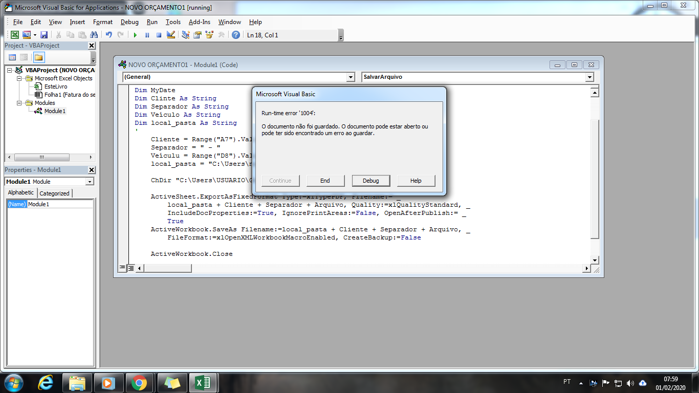

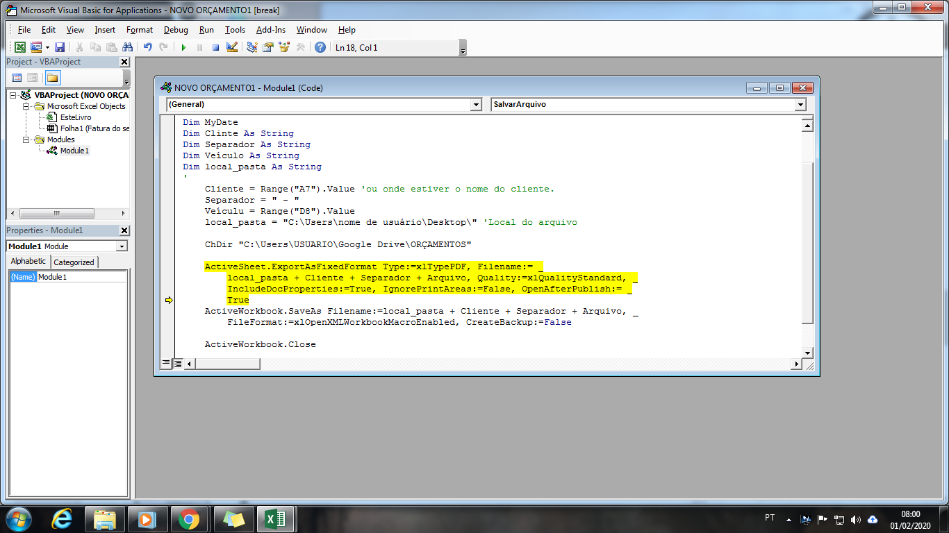

@Vics  Bom dia, foi apresentado esse erro:image.thumb.png.8b60174f46cf4d9d7dd428a0a295a7ef.pngimage.thumb.png.1434347ae6db0c53ee1137414b61cb24.png

4 horas atrás, Vics disse:
@ROBAOCIS você precisa mudar a variável local_pasta desta forma ele não está salvando porque não está encontrando o caminho especificado.
