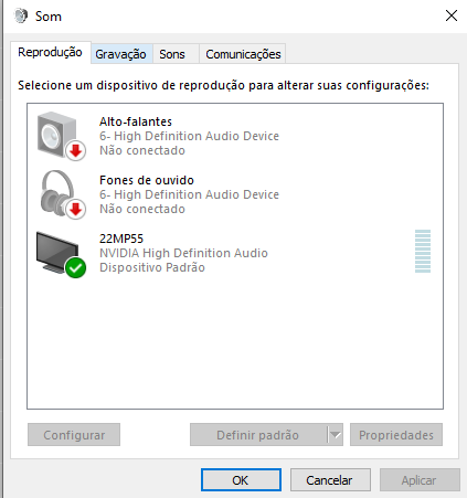

Meu painel do mic ficou assim, sem aperfeiçoamentos:
Aqui eu ainda consigo escolher onde quero reproduzir a saída, que é uma config da REALTEK:
1. Headset (frontal)
2. Monitor 1
3. Caixa de som (traseiro)
4. Monitor 2
