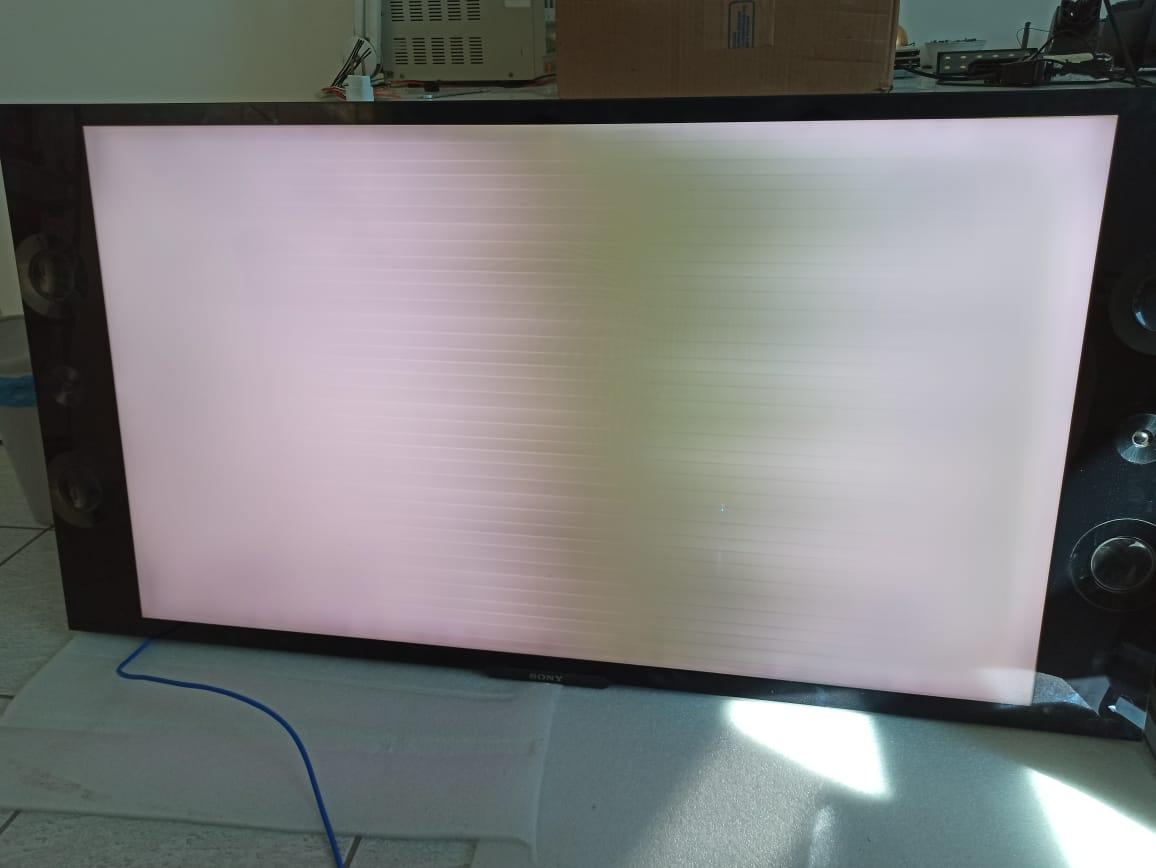

Estou com um problema nessa TV da Sony, metade da tela está mais escura, tem como se fosse uma mancha, que na tela branca parece verde. Além disso, aparecem listas horizontais na tela. Já troquei a placa t-con e continuou o mesmo sintoma.
Fiz um vídeo para ilustrar: https://www.youtube.com/watch?v=WZAe98Jb72E&feature=youtu.be
Segue anexo uma foto também.
Será problema no display ou pode ser a placa principal?

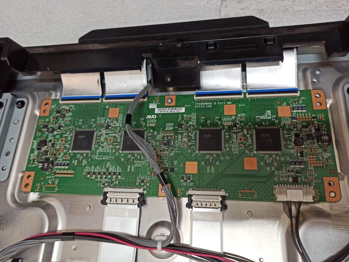

Bom, limpei os flats que vão ali pra t-con e os que saem dela. Os que saem dela e vão pra placa dos display estavam muito oxidados. Essa TV ficava em uma casa na praia, muita maresia.
Será que vale a pena desmontar tudo pra limpar os flats na outra extremidade? E caso for o display, não tem reparo?
