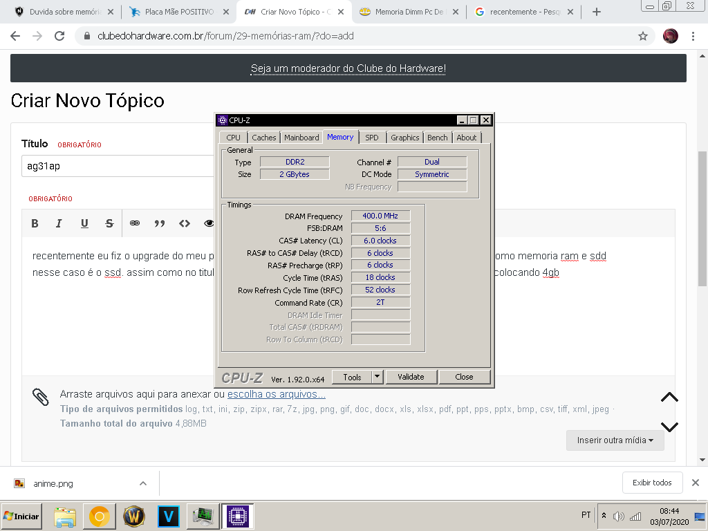

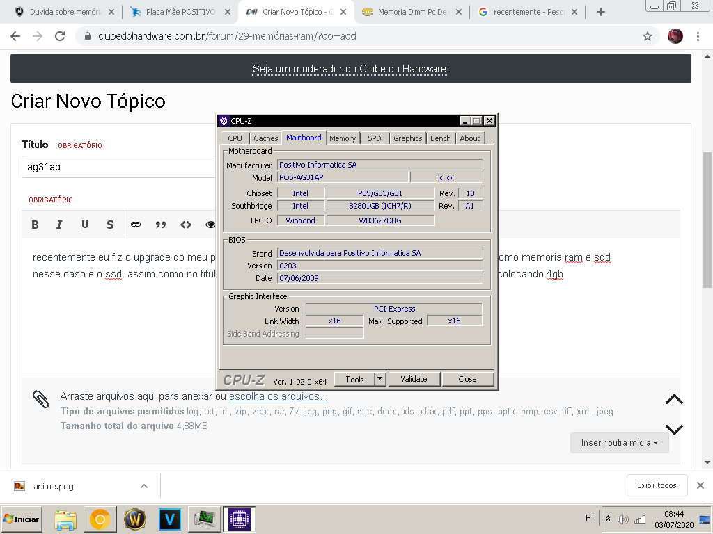

Mandei as prints também no cpuz

@POSIeuteamo A sua placa tem limitação máxima que ela suporta é 4GB ddr2, e sobre essa memória eu não a recomendo pela seguinte informação, esse anuncio que você enviou a mercadoria está na china ou seja vai demorar muito a chegar, é melhor comprar outro pente de 2GB, mas se a finalidade é jogar eu recomendaria no minimo a troca da placa, e dependendo das peças uma plataforma mais recente (na minha opinião).
@Lucas3301 eu quero dizer que dois slots de 4gb dão 8gb se, são suportados apenas 4gb eu apenas compro um slot e fico com 4gb? eu apenas quero 4gb não 8 apenas pra deixar o pc um pouco leve sei que minhas config são horríveis por si só.
@ShiroeAK eu tenho dois pentes de 2gb já
3 horas atrás, POSIeuteamo disse:
Na realidade na sua sua placa é melhor 2x2GB do que 1x de 4GB, pois assim o dual channel. continua funcionando.
pentes de 2gb já
melhor ficar com esses dois pentes de 2GB por causa do dual channel.
