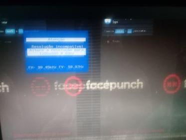

isso e artefatos? sinal de que a placa esta morrendo
14 minutos atrás, Arthur Guillermo disse:
@joaopauloxt Provavelmente seja só resolução errada, cuja placa não aguenta ou monitor não suporta, faça reset das configurações gráficas do jogo..
(Isso se for só ai que acontece)
(O próprio monitor ta te falando que é resolução não suportada)
tipo em jogos pesados ela aparece uns chuviso na tela em normal? em jogos pesados que usa 100% da vga
2 minutos atrás, joaopauloxt disse:
Claro que não é normal.
Isso pode ter inúmeras causas, problema no monitor, no cabo, na placa de vídeo, na fonte etc.
PS: Quais as configurações do hardware? (placa-mãe, processador, memória, placa de vídeo e fonte)

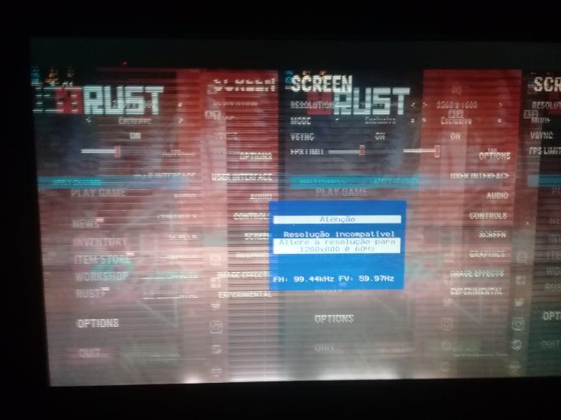

@joaopauloxt Dependendo dos chuviscos pode ser o monitor que não aguenta os FPS (Monitores 60Hz mostram apenas 60FPS e se passar disso pode gerar o da foto a baixo)
Se pudesse testar em algum outro monitor ou testar outra coisa no seu monitor para testar o mesmo stress seria bom

49 minutos atrás, Shaman93 disse:
Parece artefato, sim. Mais especificamente por causa da solda das memórias, repare como parece as linhas e colunas (que ficam endereçadas na memória) parecem estar deslocadas. Sintoma bem clássico.

1 hora atrás, joaopauloxt disse:
adicionado 1 minuto depois
fica caro pra arrumar memoria?
Sim, mais que reball de GPU. Provavelmente mais que o preço de uma 750Ti usada funcionando, ou perto disso (sendo que não tem garantia de que vai funcionar e a maioria das assistências decentes cobra a tentativa).
Não tem como identificar o módulo defeituoso, então tem que rebalar os 4.
