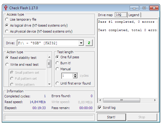

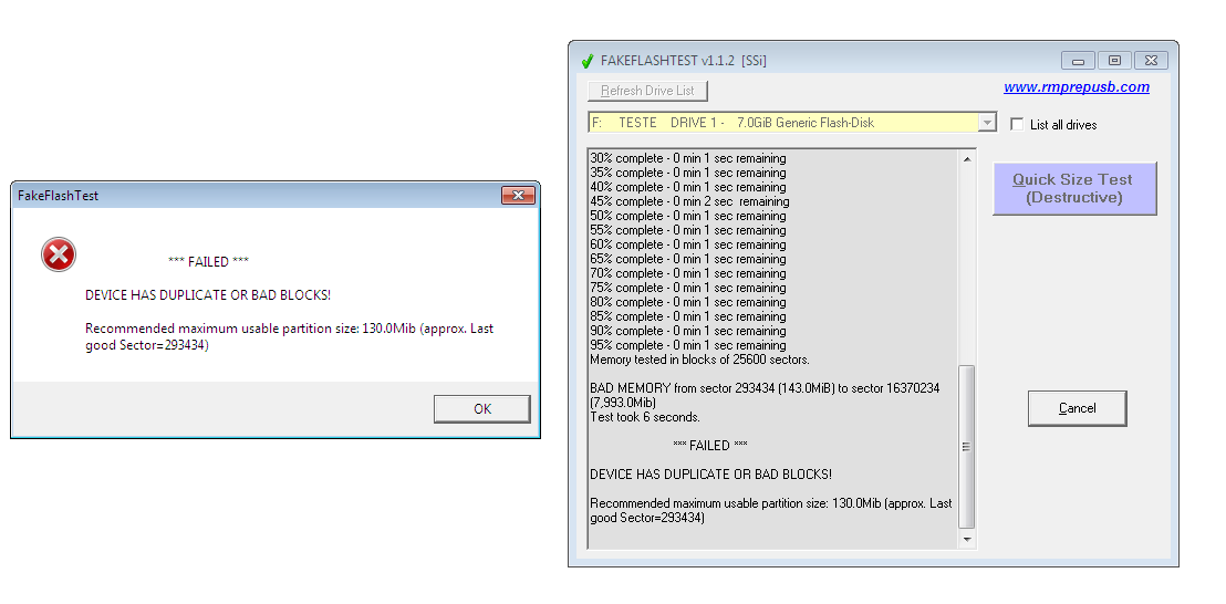

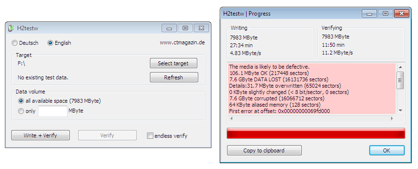

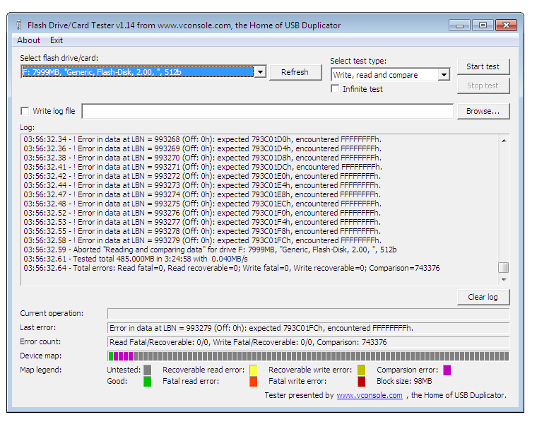

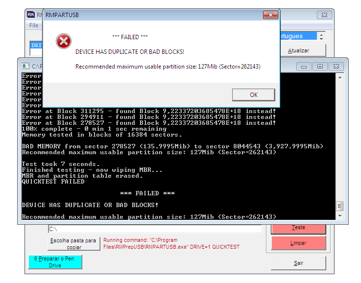

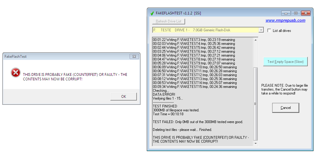

Há no meu local de trabalho um pendrive novo SanDisk Cruzer Blade 8GB onde os arquivos jogados dentro davam corrompimento, e suspeitei que fosse um pendrive falsificado, isto é, que ostenta uma capacidade de 8GB mas que possui poucos MB. Fiz testes com arquivos pequenos, e parece ser isso mesmo, isto é, ele aparenta ter uns 130MB no máximo. Para ter certeza, rodei vários testes nele, expostos abaixo.
Gostaria de saber se deixei escapar algum detalhe, ou se todos esses testes são suficientes para dar o veredito de que se trata de um pendrive falsificado.
Check Flash - As logical drive - Write and read test - Small pattern set - NOT OK.png
Check Flash - As logical drive - Write and read test - Write pattern - OK.png
