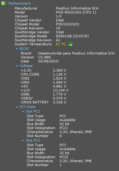

@rafaelsetti A sua placa-mãe talvez nao tenha suporte para nenhuma GPU recente, melhor pegar algo um pouco mais antigo, como uma GTX950/960/GTX750TI/R7 360/R9 270, etc.
Eu tenho um Xeon E5450, e o máximo que ele consegue empurrar sem gargalo é uma GTX 750ti.
Não adianta colocar GTX 950, 1050, e muito menos a RX 570 pois voce terá bastante gargalo!
Mesmo na GTX 750ti, voce terá que configurar os jogos para eliminar ou diminuir o gargalo. Terá que colocar os graficos no médio ou alto e resolução em Full HD.
Se tentar jogar com os graficos no low e resolução 720p para poder subir o FPS, voce terá gargalo mesmo com a GTX 750ti...

tem como mandar link de alguma com direct x 11 compativel com essa sem gargalo? nem quero jogar jogos super recentes a minha placa de video é muito defasada com o direct x 10. https://www.kabum.com.br/cgi-local/site/produtos/descricao_ofertas.cgi?codigo=94209&gclid=Cj0KCQjw7Nj5BRCZARIsABwxDKLeztjZoWHq_VZM5Cow6oIynXJgTuUPx9F7WDN6-YALmkvXwvFmfsAaAmxlEALw_wcB essa q ele mandou ja vale?
9 horas atrás, gutopereira disse:
Essa GT 1030 GDDR5 tambem é uma opção a se considerar...
Mas a GTX 750ti voce consegue encontrar usada mais barato que isso. No aliexpress deve ser uns 300 reais
https://pt.aliexpress.com/item/32862509830.html?spm=a2g0o.productlist.0.0.71511000MyCCxI&algo_pvid=a9753d93-4b11-4c96-8eed-4065aeefd096&algo_expid=a9753d93-4b11-4c96-8eed-4065aeefd096-0&btsid=0ab50f0815975792711248408efeb0&ws_ab_test=searchweb0_0,searchweb201602_,searchweb201603_ a mais barata que achei, peço essa mesmo? 370 reais ao todo
