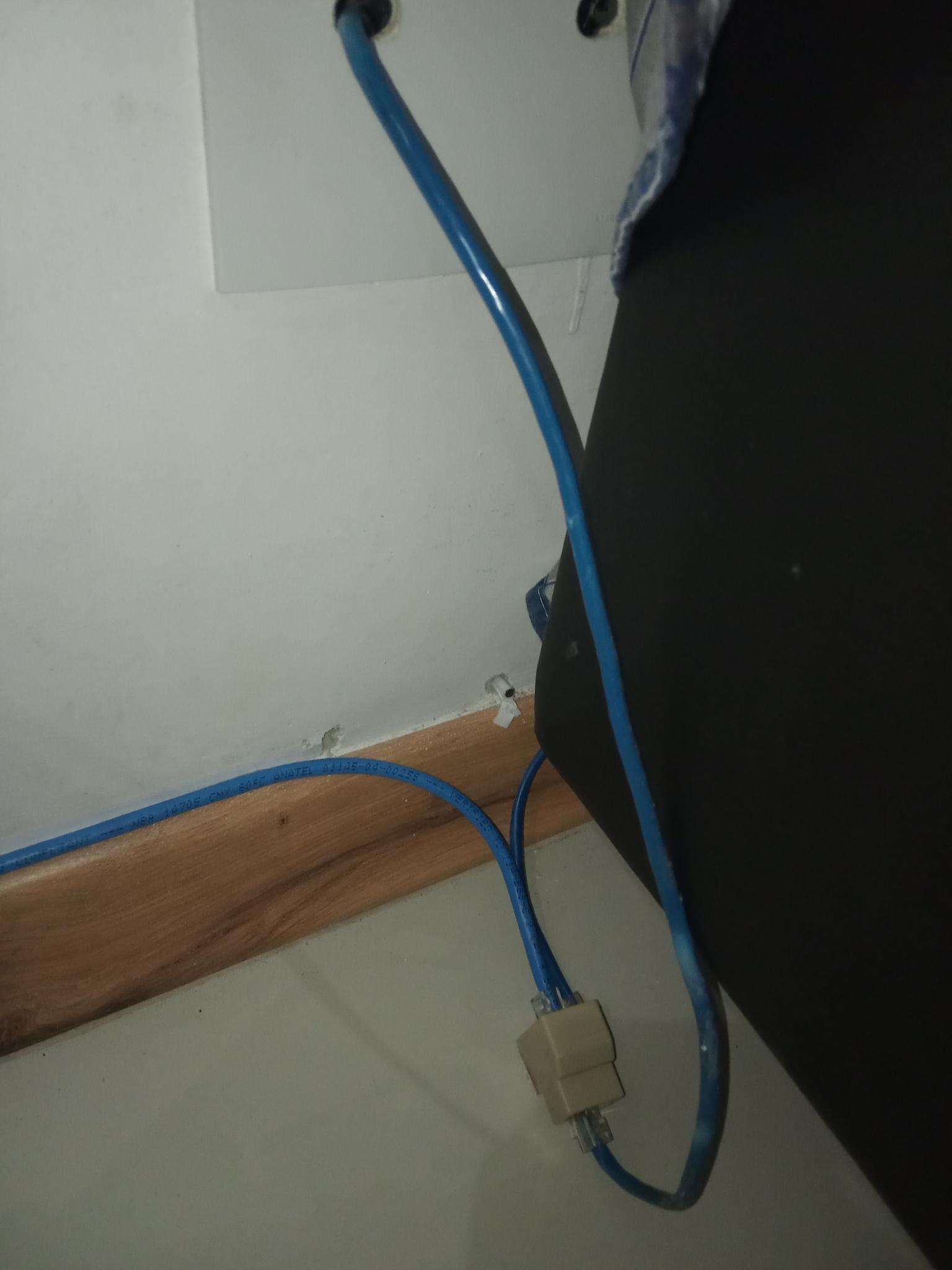

PS: vou só te mostrar a situação da conexão pra você ver como os cabos estão conectados... aí você vai ter uma noção exata do que eu estou querendo te dizer hehe
Então, esse cabo azul saindo da parede vem do modem, certo?
Não é bom que esse cabo seja muito comprido, o ideal é o mais curto possível.
@Wal SJC Exato! Esse cabo saindo da parede vem do modem. Os outros 2 são para a smartv e o notebook, respectivamente. (o da smartv está funcionando normalmente, mas o do not não.)
adicionado 1 minuto depois
@Wal SJC Mas a distância do cabo não é tão grande... deve ser de no máximo 7 metros (do modem até o meu quarto)
Se o cabo de rede estiver passando junto com outros cabos que não sejam de rede, por dentro do conduíte, pode prejudicar o sinal, mas você pode fazer um teste antes de ligar o switch, ligando o seu notebook e fazendo um teste de velocidade.

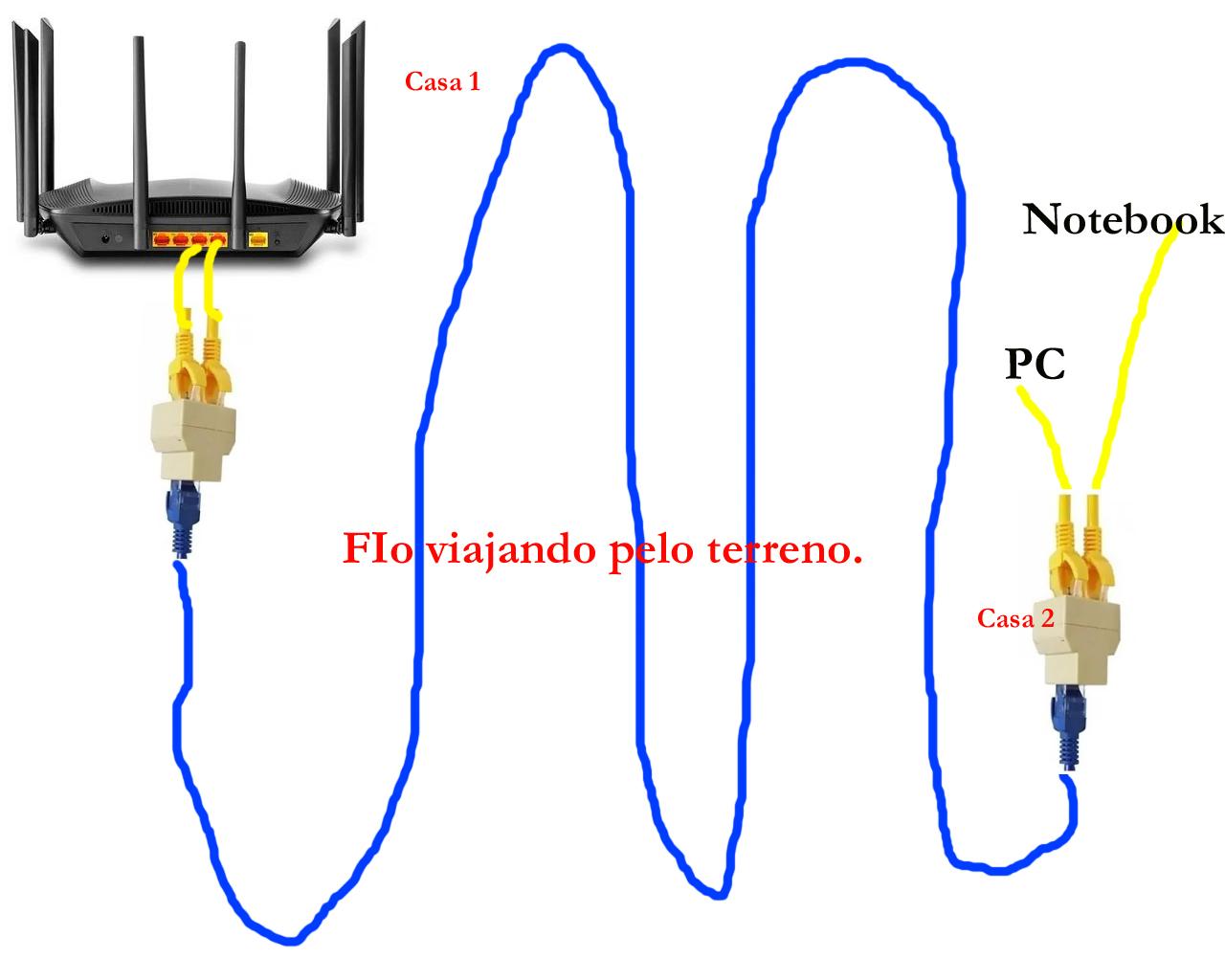

O Spliter da foto ta sendo usada de maneira errada,
Na maneira que ta a foto ela so funciona um aparelho por vez.
Para usar dois aparelhos simultaneos é nescessario comprar dois Splitter um pro inicio, e outro pro destino final, e fazendo isso ele cai pra metade da velocidade do barramento.
Note na foto que esse splitter foi inventado para economia, em vez de eu passar dois cabo de rede viajando pelo terreno, eu economizo e passo somente 1 ate o destino final onde ele volta a virar dois novamente.
Para isso tudo acontecer, eu devo criar o meu cabo de rede que sai da lan 1 com dois pares de fio do meu gosto, e isolar os restante, Na lan dois eu isolarei dois pares de fio que ja foi usado na lan 1 e usar dois pares restante.
La no destino final eu devo recriar novamente a conbinaçao dos dois pares que sera usado rumo ao notebook e os dois outros pares restante que serao usados no pc.
Exemplo.
Entendido isso, se mesmo assim tu quer economizar, tu deve fazer a divisão nos pares do proprio cabo de rede, e nao usando um unico splitter porque neste caso tu vai ter recriar manualmente a climpagem dos dois pares para cada rumo de cabo.
é so olhar como é dentro desses spliters,
Agora se o modem so tem uma unica saida Lan ai nao tem jeito, nem spliter, nem a tecnica da divisão dos pares do cabo de rede nao vai resolver seu problema, sendo obrigatorio o uso de SWITCHs
7 horas atrás, Tio Chang disse:
Exemplo.
