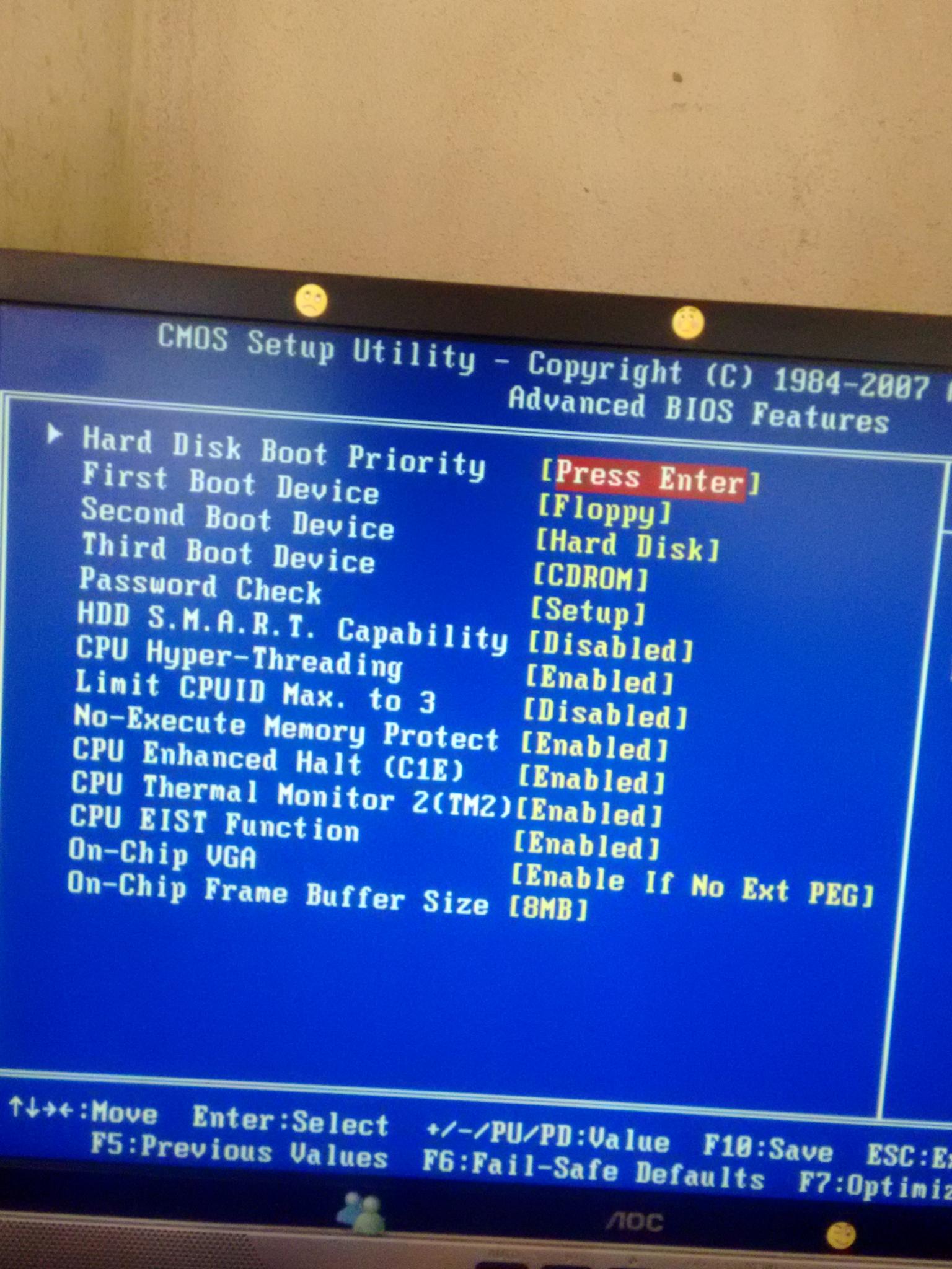

minha bios e meio antiga, uma bios award, eu nem faco ideia de onde entrar kkk
eu chuto ser em integrated peripherials
mas eu nem sei qual dessas opções acima e o bagulho
4 horas atrás, FOX MODEM disse:
Nessa última foto tem a opção ON-CHIP VGA
A configuração atual é [Enable If No Ext PEG]
Ou seja, "habilitar se não houver uma placa PCI Express Externa"
Veja quais são as outras configurações disponíveis na opção ON-CHIP VGA e conte para nós.

Ali na foto da sua bios tem uma opção chamada INIT DISPLAY FIRST e tá configurada como PCI.
Veja que outras configurações estão disponíveis para esse item.
Eu creio que o problema é que, apesar de você ter configurado para ativar sempre o vídeo integrado, o PC tá tentando inicializar a placa externa, que tá com problema. Veja se não dá para mudar INIT DISPLAY FIRST para selecionar o vídeo integrado.
