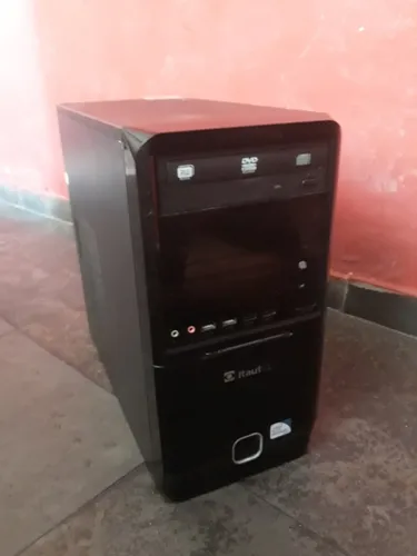

iae pessoal aqui esquentou muito na cidade meu processador fica na media em 50 a 58 graus e quando eu jogo no emulador o freefire ele chegar até em 65 e decidi colocar umas fans no gabinete coloquei 1 atras pra puxar o ar pra fora 1 na lateral pra jogar ar pra dentro e 1 na frente pra jogar ar pra dentro também so q n mudou nd nem se quer diminuiu 1 grau no processador nem no sistema td o cooler q uso é o padrão da intel e minha placa-mãe é uma ipm41-d3 como posso solucionar o problema e se for o cooler qual me recomendam pra meu pc 775 ???

o cooler q citei cabe nesse gabinete ?? esqueci de falar q esse gabinete tem 3 fans mais n mudou nd na temperatura então acho q é o cooler mesmo mais queria saber se o cooler q falei acima da nele porque vi muita gente com esse processador usando o cooler q te falei
