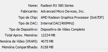

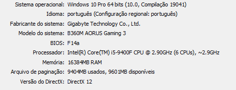

Eu tenho uma placa-mãe GIGABYTE B360 AORUS GAMING 3 com um processador I5 9400f, gostaria de saber se é possivel eu fazer um upgrade no processador colocando um i9 900k ou I7 9700, ou se não terá diferença em desempenho se comparado com meu I5 9400f.

@GabrielLV Seu eu colocar um processador da linha K exemplo I9 900K ela vai suportar mesmo não sendo para overclock?
Sim, vai suportar.
Sempre que estiver com dúvida se um processador é compatível ou não, basta verificar no site do fabricante da placa-mãe 👍
Porém, mesmo não sendo para overclock, não esqueça que você estará utilizando um processador mais potente que consequentemente irá esquentar mais e exigir mais recursos da placa-mãe, por tanto, uma placa simples que não possui tantas fases e principalmente não possui uma dissipação mais "avançada" poderá apresentar problemas no médio/longo prazo.
Apesar da sua placa-mãe ser compatível, sugiro que dê uma pesquisada para saber qual é a placa-mãe ideal para um I9 9900K
