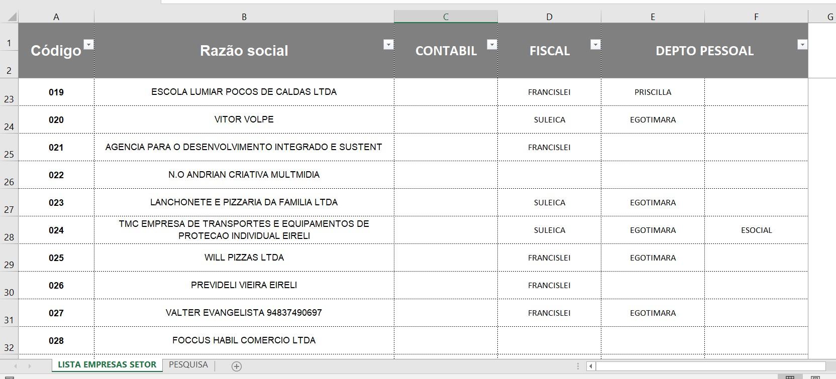

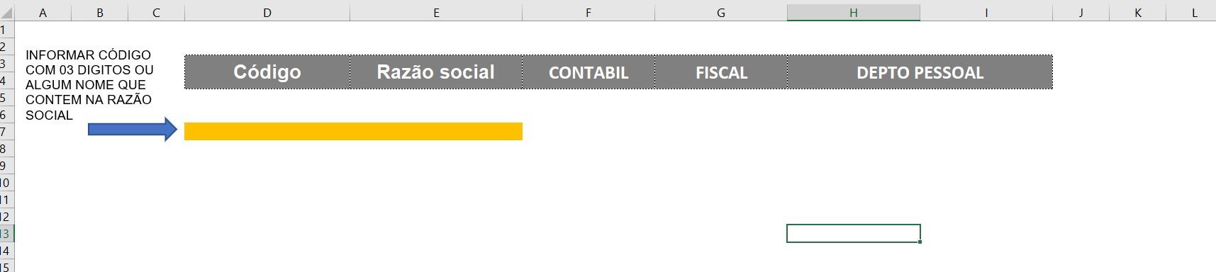

Boa tarde, poderiam me auxiliar em um projeto, por favor. Existe possibilidade de realizar buscar por código ou por algum nome? Preciso digitar codigo da empresa ou  parte do nome, e me retornar qual o colaborador responsável de cada setor da empresa. Seria possível já estender a função caso tenha, até código 600?
Obrigado

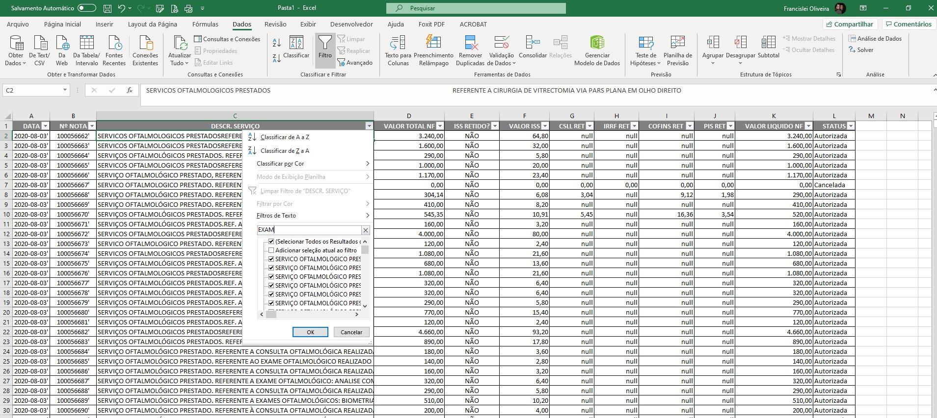

@deciog Bom dia. Posso aproveitar mais uma vez do seu conhecimento? tenho uma outra planilha onde importo dados todo final de mes. ( NOTAS EMITIDAS ). Média de 2000 notas.
Realizo o filtro básico de pesquisa 02 vezes para separar as notas, ( CIRURGIAS e EXAMES ) após isso, CTRL C + CTRL V no resultado. Existe alguma possibilidade de fazer isso automático? esses 02 filtros, e ja verificar se existe duplicidade de nº de Notas "coluna B" entre as duas planilhas ( EXAMES e CIRURGIAS ). Tentei utilizar a formula da ultima planilha de pesquisa por "NOMES" mas sem resultado. Desde já agradeço pela ajuda.
08-2020.xlsx
@Francislei Oliveira , Bom Dia.
Se for fazer com formula, é possível, porém vai ficar muito lento aconselho a fazer por macro, eu não sei programa em Macro só formula
Quer por formula, vai ficar muito lento, serão formula matriciais
Aproveito para perguntar qual versão do seu Excel
Decio
Em 24/10/2020 às 09:46, deciog disse:
Link  https://www.sendspace.com/file/btoh2g
Confere se é destas forma que desejas
Se foi útil clica no curtir, na mãozinha, é uma forma de agradecimento pela ajuda
Decio
