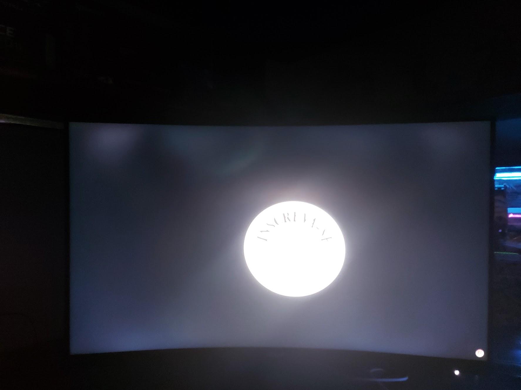

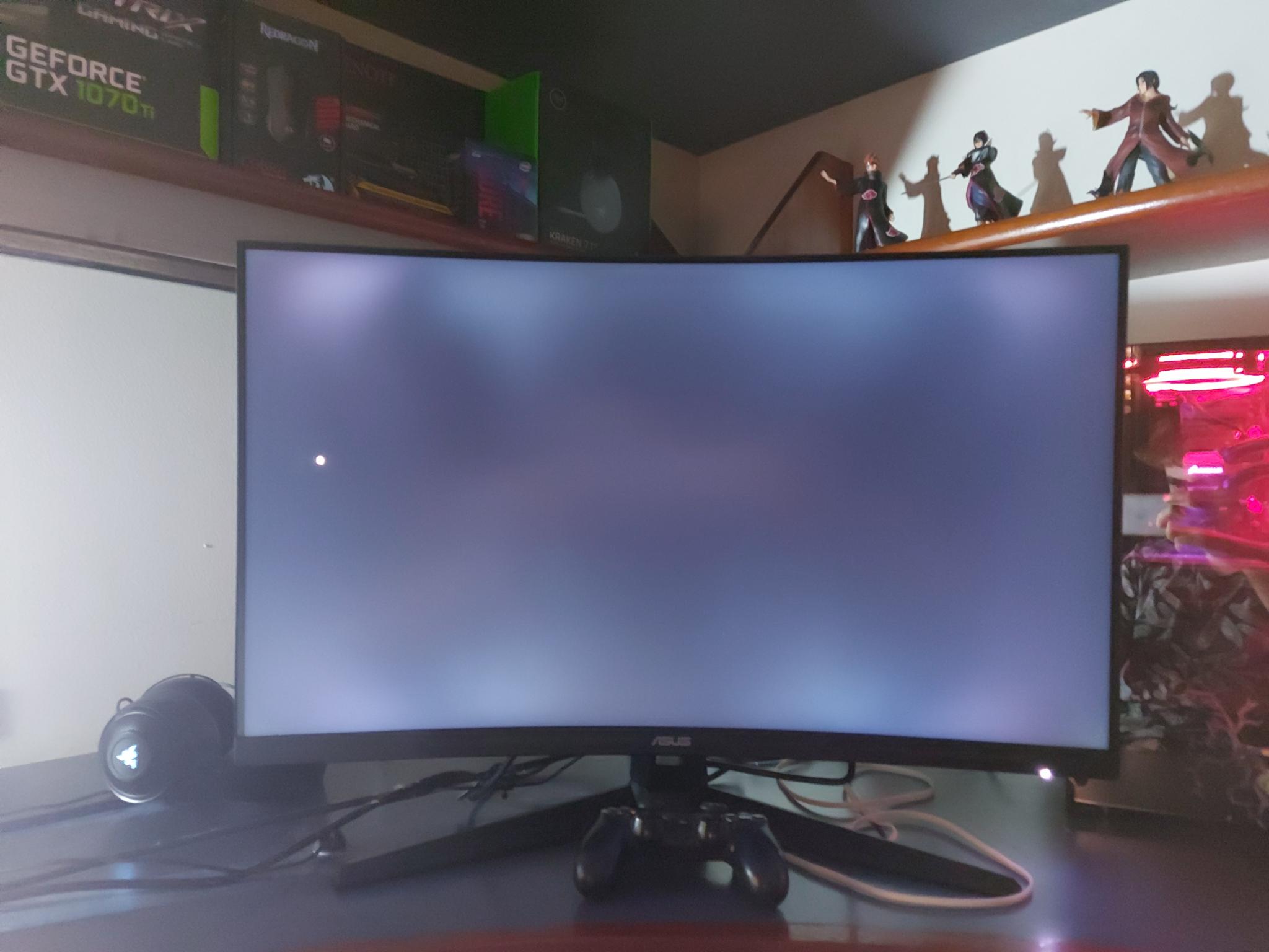

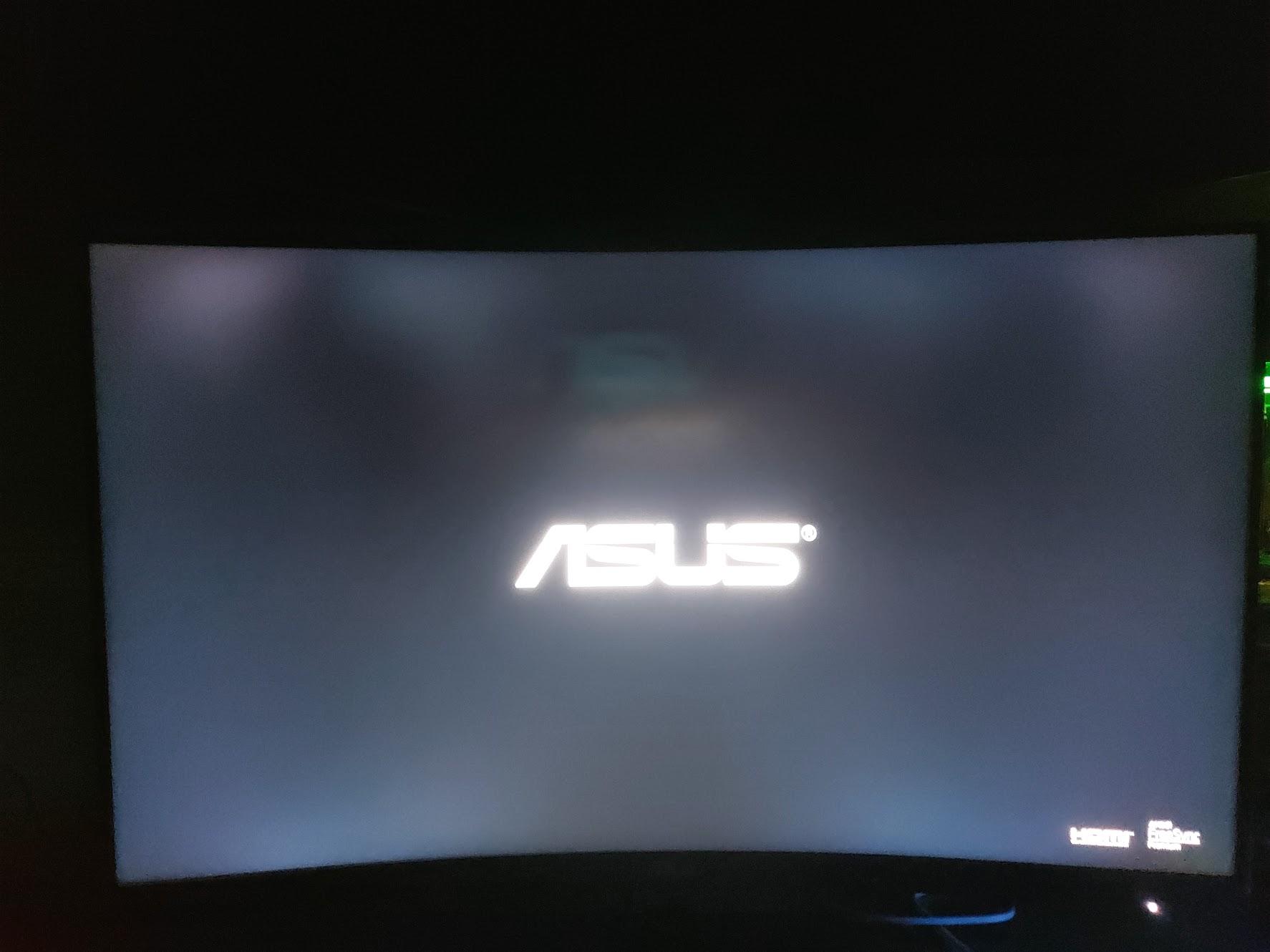

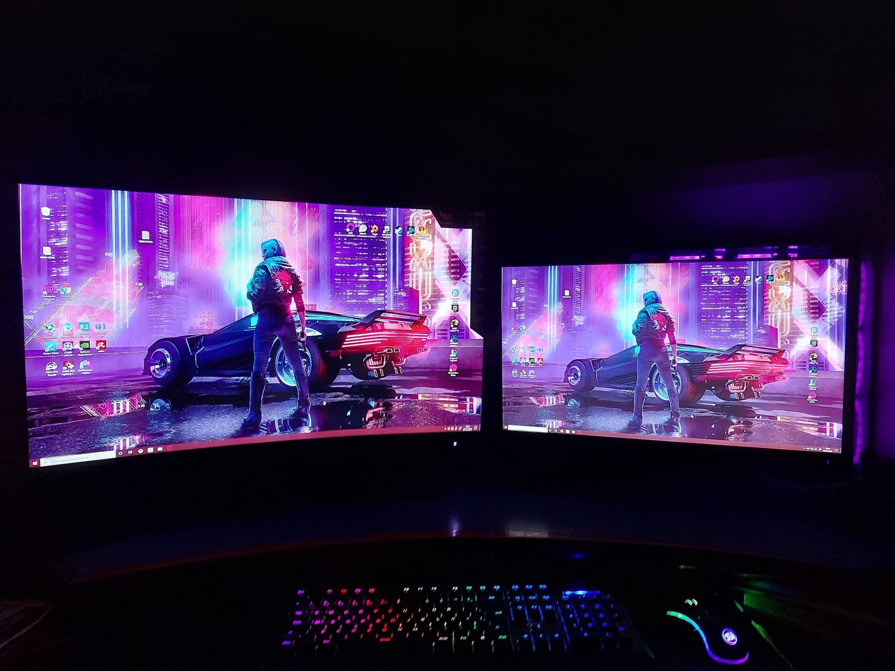

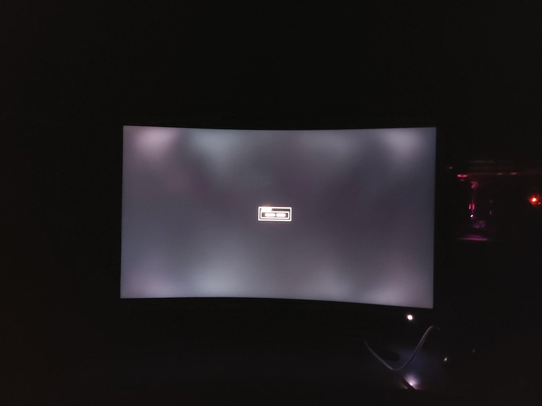

Ola pessoal! Adquiri um Vq1B, gostei bastante, mesmo ao lado do meu antigo aliware 240 hz que tinha 400 nits ele se saiu melhor, pelo menos pra mim, em uma comparação de cores, até mesmo porque o aliware era TN. Enfim, o meu único questionamento é esses vazamentos de luz.. não me atrapalham em vídeos normais, apenas quando as bordas realmente ficam pretas. Peço por gentileza quem puder me ajudar ou comparar para me falar se isso é normal ou se devo pedir uma troca. Lembrando que a câmera capta muito mais a luz que o olho Nu, mas no preto me incomoda um pouco.
a primeira foto se trata do aliware ao lado do vq1b, como podem ver, ligado em imagem colorida a luz branca não é percepitivel. Ao companheiro que irá receber amanha peço gentilmente que me ajude e diga-me se ele ou o seu também funciona assim. Obrigado.

@Hardwarering sobre o brilho, andei comparando com a versão anterior do monitor e com outros que possuem as mesmas características, como dci-p3 90% e o sRGB de 120%. Acredito que seja por isso, mas não tenho certeza.
