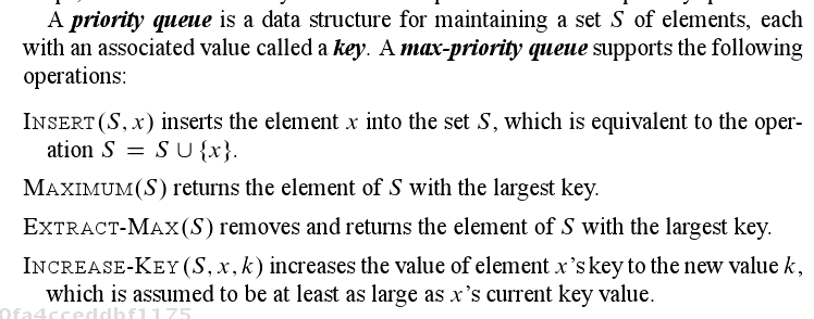

Enunciado- heap.docx
Se eu fosse você tentaria conversar com o seu professor, porque esse enunciado está muito confuso.
É para fazer uma arvore binaria? ou seria um vetor organizado?
O elemento tem a prioridade separada ou ele mesmo é sua própria prioridade?
Fora que não seriam só essas questões, ainda há muito
mais
Se fosse eu faria assim, ignorando tudo que não faz sentido no enunciado.

porque: A definição clássica:
uma fila de prioridade porque é uma estrutura de dados representando um conjunto S --- de Set --- onde cada elemento x --- da álgebra, sempre é :) x --- tem uma chave k --- de key --- associada e é a tal prioridade.
uma porque tem essas operações:
  • insert(S,x) - insere x em S, retorna 1 se alterou
  • max(S) - retorna o maior elemento de x
  • extract_max(S) - retorna e extrai o maior elemento de S
  • increase_key(S,x,k) - aumenta o valor da chave de x em S, a prioridade, assumida maior que o valor atual de k de x. Pode retornar 1 se alterou, por exemplo
Notou que nada fala sobre Heap? Referência: a bíblia de estruturas de dados

Lucas, eu não consegui me explicar, mas vou tentar de novo: eu SEI que não tem a ver com seu problema. Eu só citei isso porque estava citando O LIVRO...
image.png.d3833395934891cb7793abc6ab085816.pngimage.png.dfc3fb3fb1f0028d77bf954fe74ed235.png
Pelo livro, o CLRS como é conhecido em todo o mundo...
É a referência definitiva há anos sobre estruturas de dados. Ouvi dizer que a versão em português tem muitos erros.
Eu me referia ao capítulo 6 desse livro quando escrevi "pelo livro" e não ao seu problema.
De volta ao seu programa
Isso era para ilustrar o que significa você implementar algo a partir de um Max/MinHeap, no sentido de que estou dizendo que formalmente você iria implementar a fila de prioridade usando um Heap. Como se usa HEap para HeapSort e uma infinidade de aplicações... Usando somente as funções de Heap, sem misturar as coisas, como seria o caso se o Heap fosse fornecido pela linguagem. Separado. Espero que agora dê para entender melhor. Não sou seu orientador, no entanto  e se fosse você não usaria assim ;)
