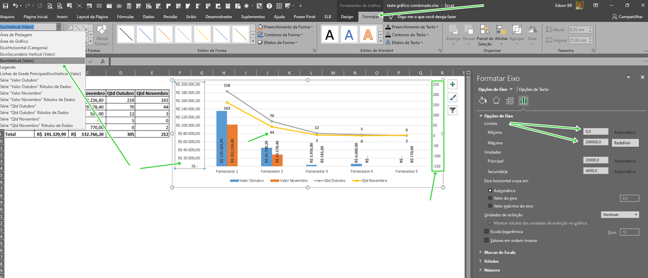

Estou enviando um modelo em anexo, no qual tenho fornecedores e preciso fazer uma comparação em gráfico combinado de outubro e novembro, porém quando crio a informação no modelo "Linha", eles ficam no meio e a visualização fica um pouco difícil....é possível deixar a informação que está em linha, em cima da informação que está em coluna? Por exemplo, Informação em Linha de Outubro, em cima da informação em Coluna Outubro e igual para novembro.
Se tiver como fazer isso agradeço, ou outra forma que fique mais claro a visualização.

Tente o seguinte:
  • Clique em seu gráfico e na Guia de Contexto Ferramentas de Gráfico que aparece clique na guia Formatar;
  • À esquerda, no grupo "Seleção Atual", clique na seta e escolha "Eixo Vertical (Valor)";
  • No painel de tarefas que aparece à direita ("Formatar Eixo"), selecione o ícone mais à direita ("Opções de Eixo" ícone de 3 colunas);
  • Expanda "Opções de Eixo";
  • Em primeiro lugar, para as linhas não ficarem tão espremidas acima das barras colunadas da série Valores, aumente o Limite Máximo que está em 160.000 para, digamos, 200.000;
  • Em segundo lugar, desloque um pouco para cima a origem do gráfico de linhas, fazendo o mesmo procedimento acima, só que para o "EixoSecundário Vertical (Valor)". Para fazer isso, altere o Limite Mínimo para um valor negativo, digamos -150;
  • Se necessário, ajuste manualmente também o Limite Máximo para um valor um pouco maior que o maior valor das quantidades, digamos, 250;
  • Por último, se você quiser melhorar a posição dos rótulos da linha amarela, deixe-os logo abaixo do traçado da linha ("Série 'Qtd Novembro' Rótulos de Dados").
@Edson Luiz Branco Na verdade o que eu queria era deixar o ponto da linha, no meio da coluna, não entre elas, mas acho que não dá para modificar desta forma.
Mas agradeço pela sua ajuda, essa é uma boa solução e deixa as informações mais limpas, vou tentar formatar desta forma.
