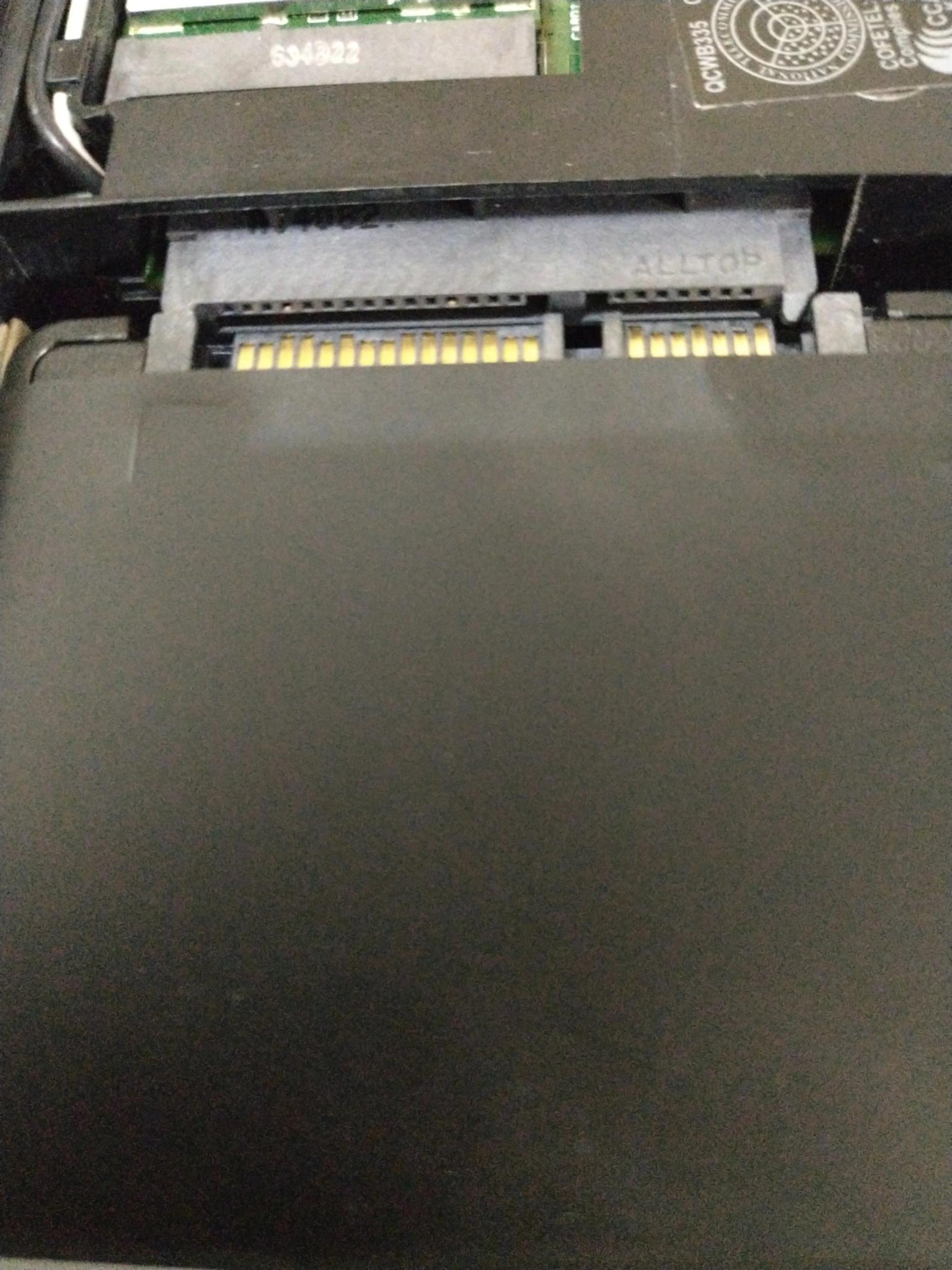

Boa noite, hj chegou um ssd  2.5'' goldenfir que comprei da China, e quando fui instalar, simplesmente não encaixa... tenho um notebook Dell Inspiron modelo 3437. Ele tem o estilo gaveta com um parafuso, é só tirar um e botar o outro no lugar. Ele tem o mesmo tamanho do HD do note, e se tiver uma diferença de ''tamanho'' na porta SATA/energia dele é coisa de milímetros. Será que o ssd veio com um defeito bizarro de fabricação ou eu estou fazendo algo errado?

Estranho. Consegue tirar foto? É a tampa que não fecha ou o SSD nem entra no espaço? O tamanho ta correto segundo as especificações abaixo: https://www.dell.com/support/home/pt-br/product-support/product/inspiron-14-3437/docs
@P. Sousa Nem entra, enquanto o HD entra facinho sem nenhum esforço. Tá vendo na segunda imagem, abaixo e a esquerda? Bem na ponta do SSD, tem uma espécie de ''fita'' na cor de cobre que parece estar dobrada, isso é do notebook mesmo, e percebi que antes do SSD encaixar no SATA ali, ele dá uma leve desviada para a direita quando bate nessa ''fitinha dobrada''. Mas não tem como remover aquilo dali, e mesmo assim o HD normal nem encosta naquilo, é muito estranho. H73130e9e56164b69adc97023537d6c43h.jpg.18e71a9d9bbab5a651ad2ea9eaf845b7.jpg

Não parece que o problema seja o SSD. Qual a marca do hd? Só por curiosidade. Imagino que se for da própria marca hp seja proposital essa situação, só pra forçar a compra de componentes originais da marca (tô só conspirando mesmo kkk)
Então não tem jeito de colocar essa fita (que parece ser um cabo flat) mais cima à esquerda? Ele é rígido ou algo do tipo?
@P. Sousa O HD é da samsung, essa tal fitinha que mencionei eu consegui remover, ela tava colada e não tava conectada em nada, não o que estava fazendo ali. Eu já mandei pro conserto esse notebook então não sei se foi o cara que botou ali por algum motivo. Depois que eu removi esse negocio o SSD encaixou. Obrigado pela ajuda de vcs.

Doidera! Que bom que resolveu!
