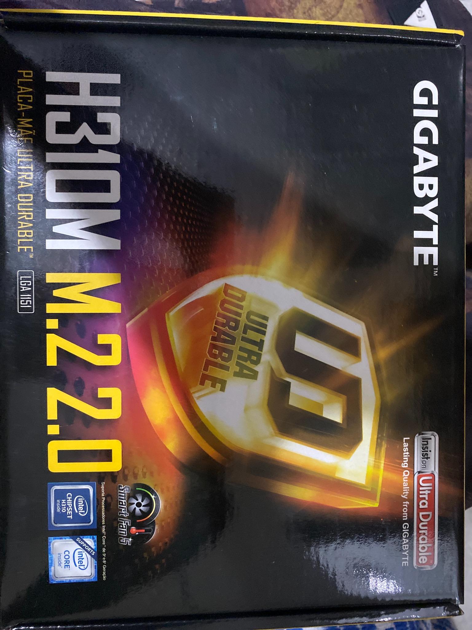

Minha placa-mãe é essa, ela é bem pequena na verdade...

Pelo o video que eu vi, esse cooler parece cobrir a entrada onde vai a placa de video, mas não tenho certeza

Você viu algum vídeo em que deu problema? Normalmente tem espaço suficiente pra encaixar a placa de vídeo, acho que não deve ser problema.
Fonte: https://youtu.be/iNPIJ2oN800?t=643
Eu vi esse video mesmo, acho que por conta do ângulo parece que ele cobre a parte do encaixe da placa de video
