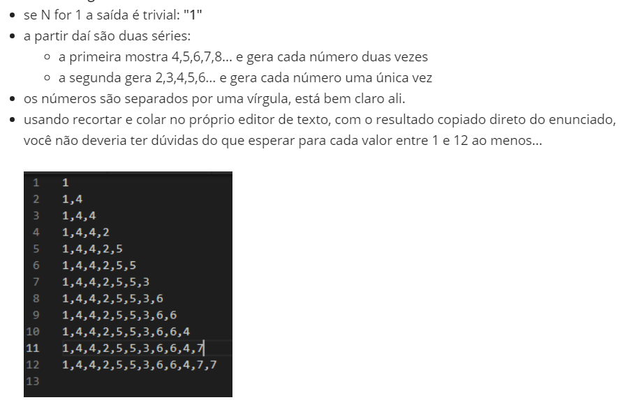

Um exemplo, escrevendo em torno dos dados
Considere a série como descrita
Citação
1, 4, 4, 2, 5, 5, 3, 6, 6, 4, 7, 7, ...
E entenda que se
  • não faz sentido N ser negativo, já que é uma série. Deixe o compilador trabalhar por você e declare n como unsigned
  • se N for 1 a saída é trivial: "1"
  • a partir daí são duas séries:
    • a primeira mostra 4,5,6,7,8... e gera cada número duas vezes
    • a segunda gera 2,3,4,5,6... e gera cada número uma única vez
  • os números são separados por uma vírgula, está bem claro ali.
  • usando recortar e colar no próprio editor de texto, com o resultado copiado direto do enunciado, você não deveria ter dúvidas do que esperar para cada valor entre 1 e 12 ao menos...

 // sao duas series:
    // primeira: 4,4, 5,5, 6,6, 7,7...
    // segunda: 2.3.4.5
    // e o resultado
    // 1, 4, 4, 2, 5, 5, 3, 6, 6, 4, 7, 7
    int     pos = 1;
    int     serie1 = 4;
    int     serie2 = 2;
    while ( pos < n )
        printf( ",%d",serie1);
        pos += 1;
        if ( pos == n ) break;
        pos += 1;
        printf( ",%d",serie2);
        pos += 1;
        serie1 += 1;
        serie2 += 1;
    };  // while()
    printf("\n");
