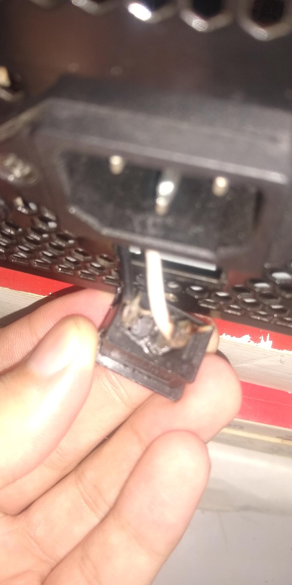

Alguém sabe me dizer se caso eu tirar os dois fios que ligam o interruptor(botão de ligar/desligar) da fonte ainda vai ser possível ligar ela sem problemas? Ou alguma gambiarra para evitar necessitar desse interruptor.
É que eu suspeito que o tá dando um curto no interruptor...

O PC liga por algum tempo e depois de um tempo não padronizado ele desliga
Algumas coisas que percebi:
1.
Logo ao ligar o PC, a fonte fica em temperatura ambiente, porém o interruptor esquenta muito mesmo.
2. Tem um buraco atrás do interruptor (entre os dois ferros que os fios ficam conectados), suspeito que o plástico tenha derretido.
3. O botão só fica pra um lado(ligado), quando eu boto pro outro(desligado) ele volta automaticamente pro (ligado). Eu sei q esse provavelmente não é um problema elétrico, mas juntando com os outros dois faz parte do conjunto da obra.
isso aí ´s sinal de sobrecarga no circuito.
a razão da chave voltar para a posição ligada significa que o contato está "colado", acontece em sobrecargas.
a titulo de curiosidade, eu não uso esse botão da minha fonte. achei que você estava se referindo ao botao de ligar do gabinete.
Você nao precisa desligar esta chave...
e por fim o motivo de seu pc estar desligando pode ser a fonte mal dimensionada ou com problema (que ocasionou esta avaria da chave).

Eu desconectei algumas coisas do PC e liguei, ele se manteve estável até o momento...parece que estava tendo uma sobrecarga mesmo... O que é estranho, já que a minha fonte é de 600w e a minha config não deve puxar nem 400w
