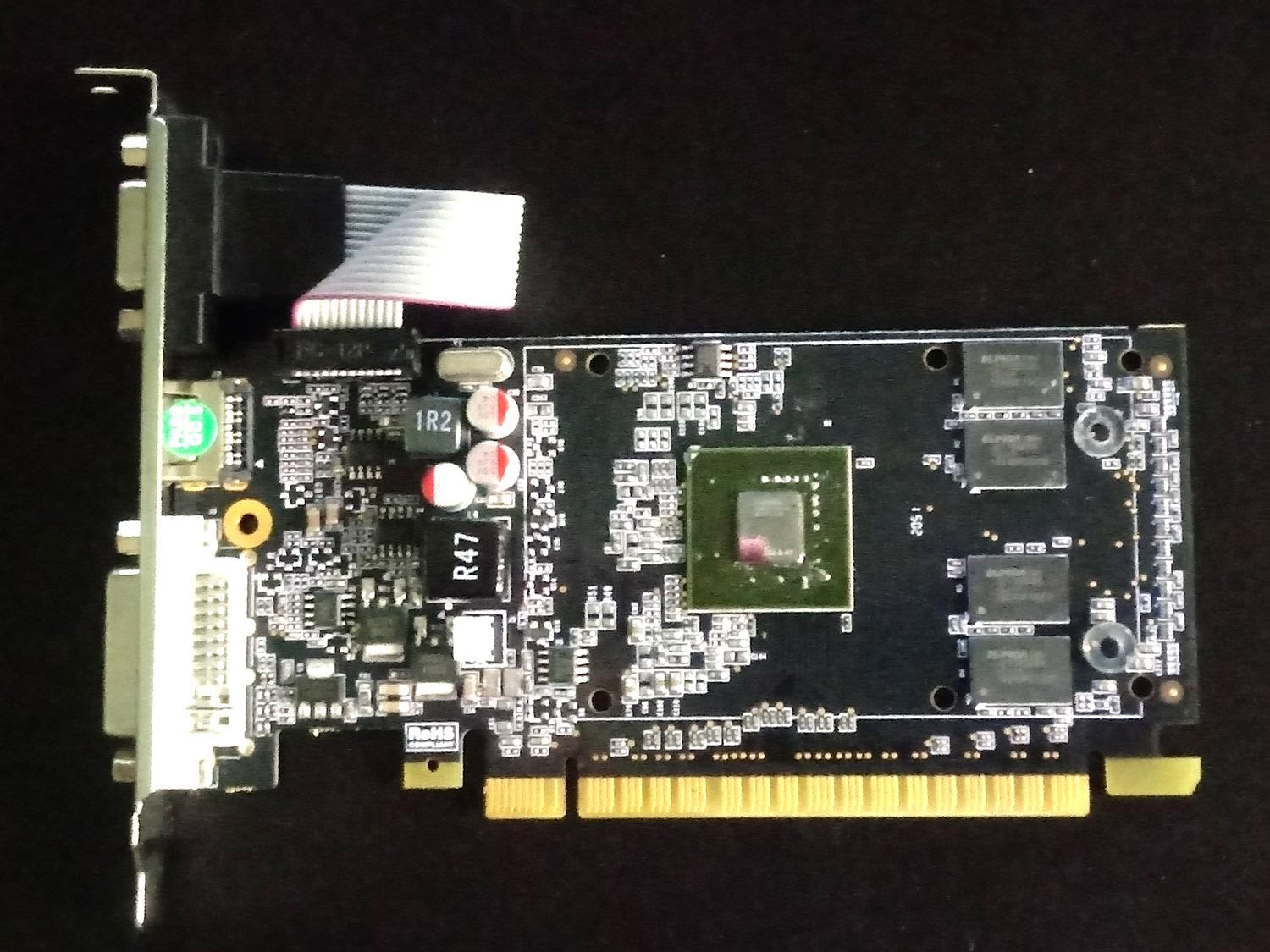

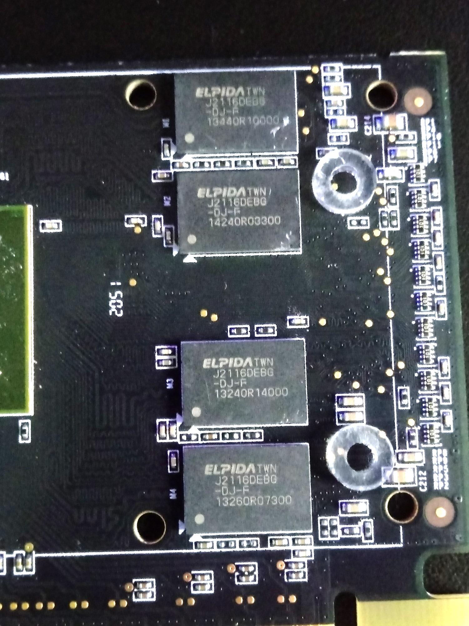

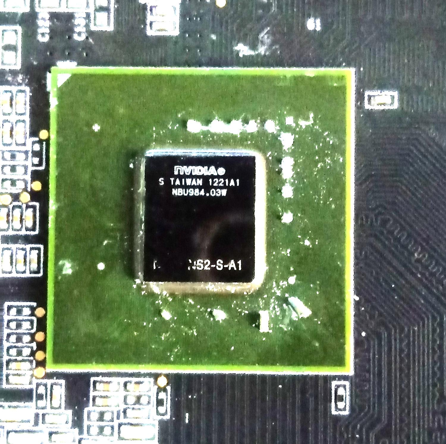

Olá Comprei essa placa na Shopee GT 730 2gb 128Bits GDDR3 mas eu percebi que ela é falsa (fake) com a bios adulterada, porém está funcionando, mas lógico não com o desemprenho esperado, eu vi que tem como atualizar a bios para que volte ao original, já via alguns vídeos, mas o meu problema é saber qual é a bios original, vou colocar algumas fotos da placa, se puderem me ajudar eu agradeço de coração.1482096561_Semttulo.png.d5621b08de9bb2bd46675116d7b3a138.png20210216_172858.thumb.jpg.07ad23f7c5d114216f246de6a0e7380b.jpg

@Ronaldo4051 Opa beleza? cara acredito que se colocar a BIOS dela nao vai dar mais video, pois essas GPUs FAKE geralmente o chip é trocado também, possivelmente seja o caso dessa, pois o chip e diferente do original, teria que pesquisar qual é o part number desse chip que esta nela, e tentar atualizar para a BIOS e ainda sim não é certo que funcione corretamente.

@Ronaldo4051 Tudo bem jovem? Bem-vindo ao Clube do Hardware!
Colocar a Bios "original" só vai fazer o nome da placa aparecer corretamente, não vai mudar seu desempenho. Não vale o risco.

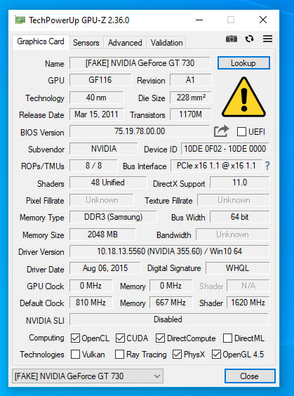

2 horas atrás, Shanks. disse:
@Ronaldo4051 Você precisa descobrir o chip gráfico primeiro pra depois instalar a bios correta.. mande um print do GPU-Z aqui.
@Ronaldo4051Dfícil.. o chip gráfico foi raspado e as informações do GPU-Z não conferem. Tenho quase certeza de ser uma GT 610.. se não for, deve ser uma GT 520.
É tentativa e erro.. você pode baixar as BIOS no TechPowerUp. Mas sinceramente, eu não acho que vá valer a pena.

A parte que está raspada acho que é N12P-NS2-S-A1 pesquisei por esse número e apareceu uma GeForce GT540M placa de video de notebook, ai fica complicado, obrigado.

@Osmario reis manin não sei se e tarde dmais ou se você ja vendeu eu passei a noite em claro procurando uma BIOS compatível e no final achei a perfeita https://www.techpowerup.com/vgabios/218219/218219 essa daqui e o driver dela é https://www.nvidia.com.br/download/driverResults.aspx/132985/br esse aqui
