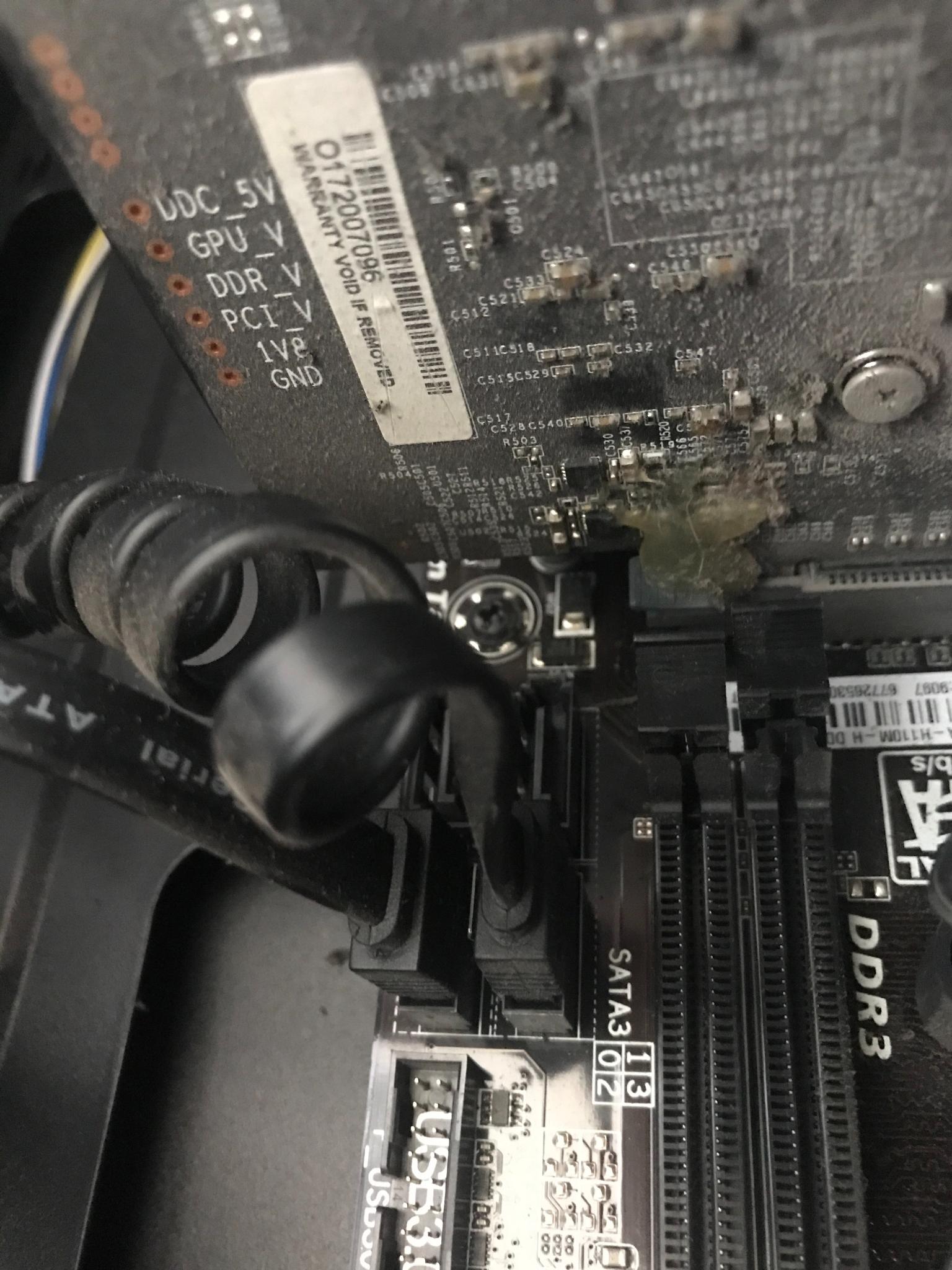

como remover cola quente na placa de video
5 minutos atrás, Henriquelokb disse:
como eu removo essa cola?
Primeiro, o procedimento deve ser realizado com o conjunto desmontado do gabinete.Soltando os parafusos que fixam o gabinete deve sair tudo.
Uma faca ou estilete deve remover.Cola quente não é tão resistente assim, só deve tomar muito cuidado para não danificar nada. Se estiver só de um lado(que é o que parece)  pode tentar com um alicatão de ponta fina(daqueles de cortar metal).Se não tiver, faca ou estilete  nela.
Tome muito cuidado se for usar uma faca, estilete ai perto da placa de vídeo, se exagerar na força, será um "SMD harvest".  :)
Num vídeo do Tito Tech ele comenta que um inscrito "colheu" uns SMD com a chave de fenda quando apertava os parafusos da placa-mãe - devia estar tentando aplicar o torque necessário para fechar motor de Fusca.
