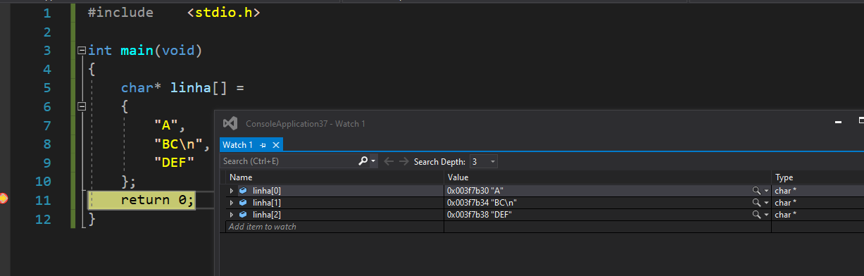

Um exemplo:
O programa abaixo, de 11 linhas e um comando só, o return, mostra um vetor de 3 strings e o programa rodando em um ambiente de teste, chamado debugger, que é um programa que roda o seu programa.
E você vê que a segunda string tem um newline no fim. As outras duas não.
E você vê na janela sobre o programa os endereços de linha[0], [1] e [2], e o final
7b30, 7b34 e 7b38 nos endereços. Essa diferença, 4 bytes, é o tamanho de um ponteiro em Windows compilando em 32 bits. E fica claro que a partir de linha[0] tem uma sequência de ponteiros para char.
No seu exemplo isso deveria gerar uma ou duas linhas na saida:
"ABC\n" e talvez "DEF\n" se ao final você aceitar a string e colocar um '\n'
Pelo seu enunciado também não fica claro como o programa termina....
Sugiro testar a entrada e parar quando vier uma linha em branco. E testar a tal imprime_linhas() com com alguns valores afinal.

Um exemplo:
