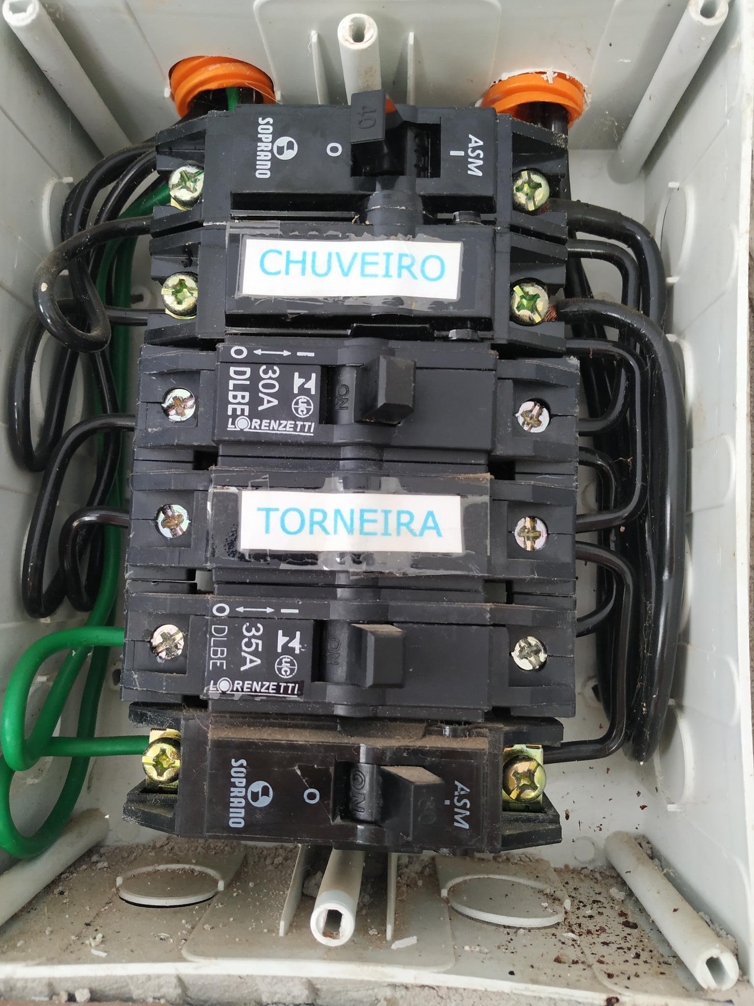

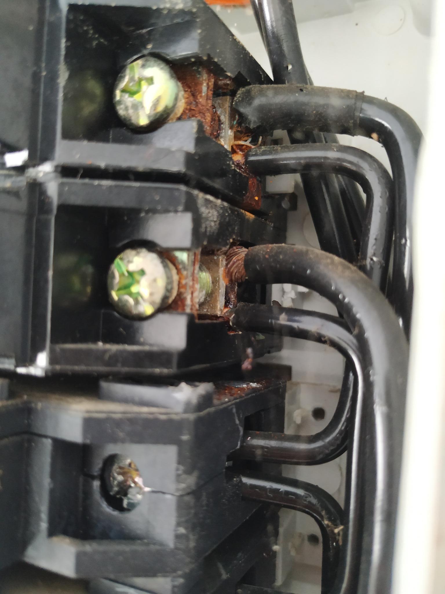

@donzmaker
Só por curiosidade abri aqui a caixa dos disjuntores e verifiquei que tem um lado todo oxidado. Seria isso o problema?
Alguma coisa que possa estar medindo ali?
Está pra vir o rapaz que fez a instalação aqui, mas como está cheio de obras só quando liberar um tempo.
Chamei uns dias atrás outro e nao conseguiu identificar o problema ainda que meio por cima. Precisava de mais tempo pois estava final do dia já. Mas nao botei muita confiança.
Parece que está entrando água ou umidade nessa caixa, tome muito cuidado e verifique com urgência. A água pode estar vindo pelo eletroduto. Tem que trocar esses disjuntores com bornes enferrujados. O cabo verde foi usado como fase, isso está errado. A cor verde é exclusiva para aterramento. Não tem aterramento nessa caixa. O neutro deve ser na cor azul-claro.Tem que ver onde está ligado esse fio que você diz ser o aterramento, pois se está levando choques esse aterramento não está ligado corretamente.
Pode usar terminais nesses cabos, fica um acabamento muito melhor.
Procure na internet o manual de instalações elétricas residenciais da Prismyan, é muito bom.

7 horas atrás, Striker0 disse:
@donzmaker
A principio eu faria o seguinte: substituiria todo esse circuito por padrão DIN
Outra coisa: se você puder troque o cabo da cor verde por um vermelho ou preto
Depois de trocar os disjuntores e fazer conexões melhores, verifique a questão da possibilidade de infiltração de água nessa caixa
Não compre disjuntores sem fazer um cálculo de dimensionamento antes. Por cima pelo que dá para ver não há razão para aquele de 35A estar ali
Se sua instalação for bifasica somente no chuveiro, compre um disjuntor geral bipolar para o chuveiro além do exclusivo do chuveiro.
Depois disso você vai ter que ver a questão da conexão dos neutros e do aterramento. Provavelmente não vai dar para fazer tudo em um dia só. Com urgência eu trocaria todos esses disjuntores, faria o calculo correto (por exemplo, se a fiação é de 2,5mm² e é usado para tomadas gerais, dê preferência pra um disjuntor de 20A ou 16A curvaB) e depois falaria pro eletricista fazer o barramento do neutro e terra numa caixa separado já que nessa não há mais espaço. A não ser que você quebre a perede e monte um quadro maior onde caibam barramentos do neutro e terra
Ah, e não esquece de trocar esse fio verde. Mesmo que você gaste um pouco a mais comprando cabo flexível é melhor fazer isso do que ocorrer um acidente ou estragar um equipamento
Seu quadro depois vai ficar mais ou menos assim (a imagem é só uma referência!)

Comprei outro igual e vou trocar o mais breve porque depois que abri essa caixa consigo ouvir um chiado estranho vindo dele. Questão de infiltração já foi feito um isolamento no eletro duto pra evitar cair agua se chover e verificar se está pingando pela telha ou foi algum outro fator que causou isso.

Final de semana troquei o disjuntor do chuveiro que estava bem oxidado. O barulho que saia dele parou claro, mas o choque continuou e ao desligar o disjuntor do chuveiro nao fez diferença, mas agora desligar o disjuntor da torneira eletrica diminuiu como acontecia com o do chuveiro antes.
Provavelmente afetou o disjuntor da torneira também? Terei que trocar ele também será? Nao consigo ver se está oxidado, só abrindo e retirando ele.
@Striker0  se estivesse aterrado não daria choque. Tem que revisar o aterramento e as conexões e emendas.
O disjunto da torneira seria bom já trocar também. Veja se o quadro comporta um disjuntor DIN, é menor e sobra mais espaço para os fios.

Hoje abri de novo a caixa e percebo que o chiado no disjuntor do chuveiro continua mesmo tendo trocado ele.

Os disjuntores podem ter sido contaminados e danificados pela umidade, daí só trocando.

Entao o disjuntor do chuveiro que estava em cima foi trocado por outro nema.
Vou trocar o de baixo também, porém por um Din com adaptador se der certo. Ou coloco esse nema novo na torneira e o din no chuveiro, só vai ficar meio acima da corrente para torneira.
Também aproveitar pra cortar um pedaço do cabo que ficou com um pouco de ferrugem do disjuntor nele. Parafuso pregou e foi preciso cortar.
