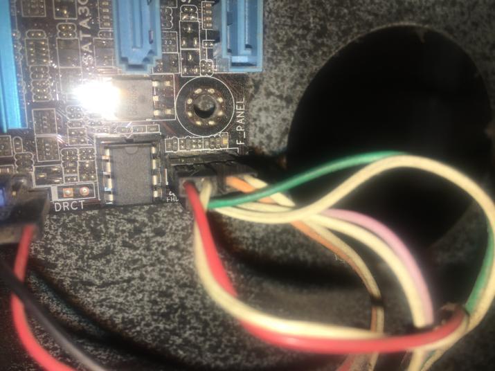

Eu dei uma reconectada nos frontais, mas nada. Veja o F_PANEL:

provavelmente houve um erro de comunicacao. o painel frontal postado nao eh o de audio mas o de boot do sistema. esse painel nao eh o painel de audio que deve ser conectado com os conectores de audio frontal do gabinete. por isso nao sai som algum, por nao estarem conectados e corretamente configurados. segue a localizacao do conectorde audio interno do painel frontal. siga corretamente o esquema abaixo.
o conector do painel frontal de audio, fica no lado oposto (no canto da placa, na extrema esquerda do painel frontal)

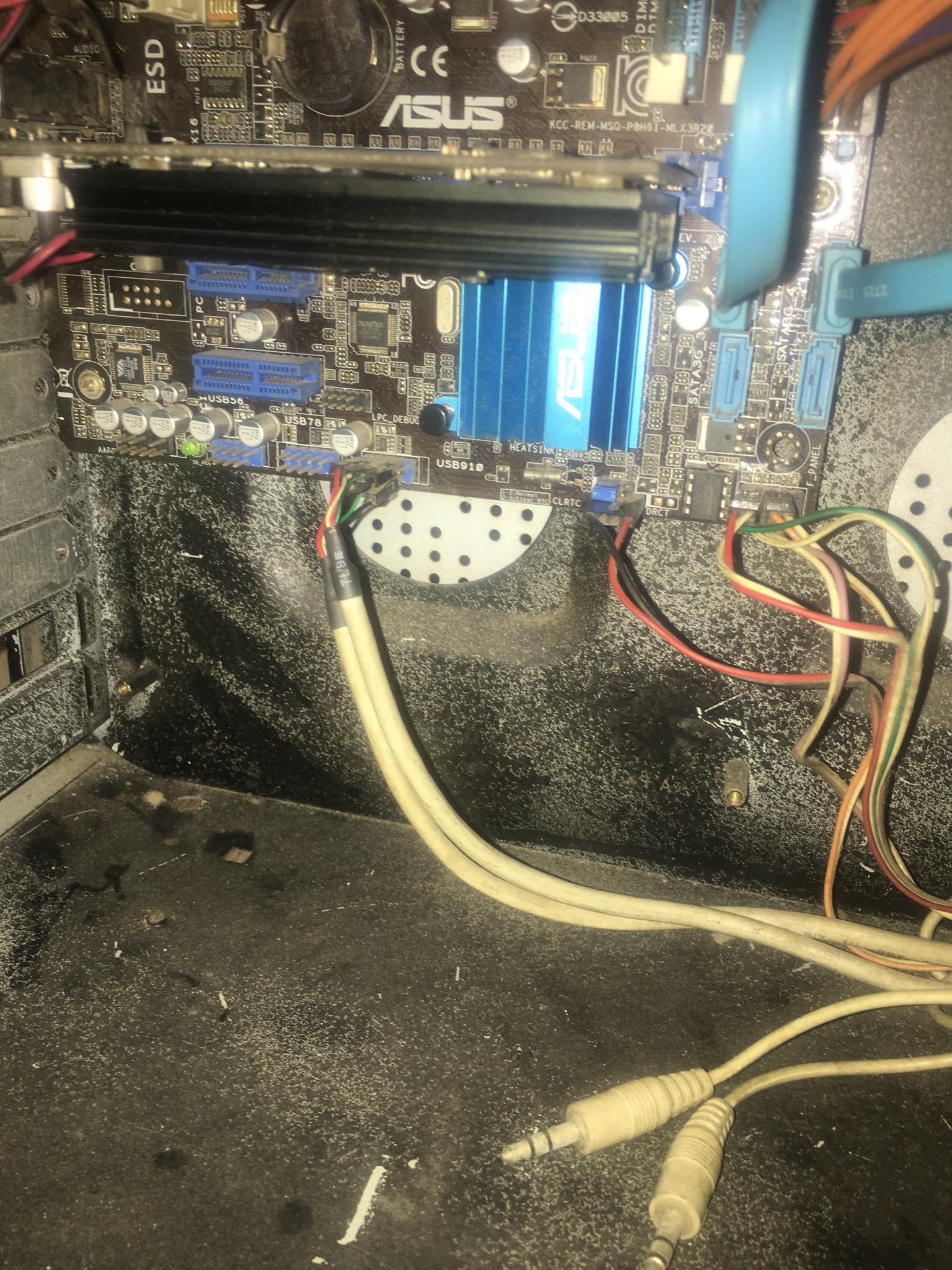

Esses plugues com os cabos mais grossos são os do áudio frontal. Eu tenho que colocar eles no AAFP ou eu tenho que colocar no AAFP os da extrema direita?

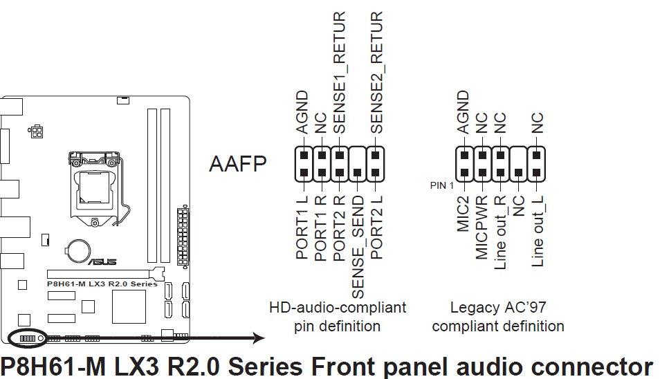

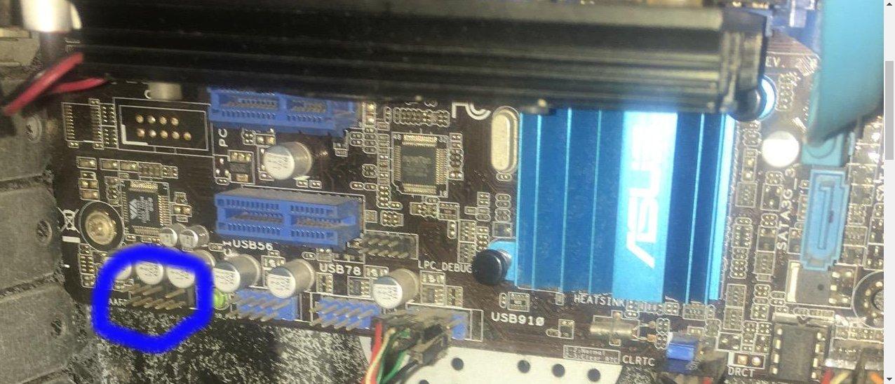

@Shimazaki os conectores de audio frontal, tem que ser conectados onde esta conector em preto, destacados com circulo azul.
os conectores em azul (3) na placa-mãe, sao conectores usb (servem para conectar dispositivos usb frontais do pc, como leitores cartoes usb e outros dispositivos)
conectar os cabos do audio frontal no AAFP da estrema esquerda da placa de acordo com a figura acima, onde aparece em destaque com circulo azul.
3 horas atrás, Van Jacques disse:

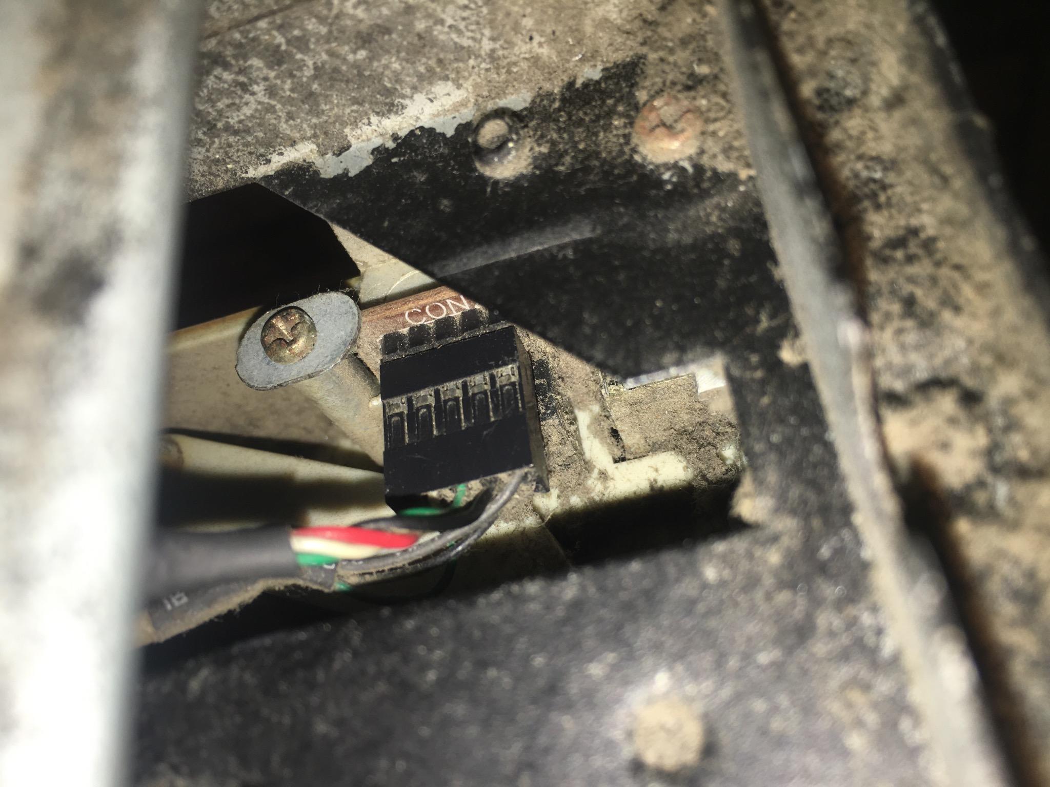

É esse aqui? Esse é o de cabo grosso que tá conectado no terceiro conector azul sem ser o AAFP:
@Shimazaki o que tem do lado de fora  deste conector ? saidas de audio ou conectores usb ?
tire uma foto da parte frontal do gabinete pc onde aparece os conectores de fone de ouvido e microfone.
nesta foto acima eh possive ler a palavra CON(mais alguma coisa) consegue identificar o que esta escrito e tirar uma foto do lado de fora do gabinete deste conector, tambem ?

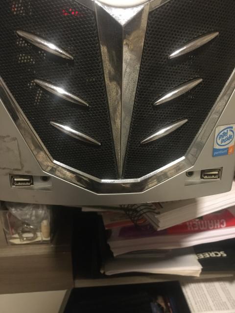

É CON_2, que é o plugue frontal direito de USB e fones. Aqui a foto:
@Shimazaki conector de audio/microfone estão em lados opostos, junto com portas usb (as entradas que estão nos extremos de cada lado onde se pode conectar pendrive/cabos usb)
os cabos que estão conectados oriundos dos conectores de audio e microfone devem ser conectados nos pinos AAFP (na foto onde esta demarcado com um circulo azul)
os cabos que estão conectados oriundos dos conectores usb (usado com pendrive e outros) devem ser conectados nos conectores azuis.
provavelmente todos os cabos devem estar no mesmo conector frontal do gabinete.
eh preciso identificar o que eh audio/microfone e o que eh usb. fazendo isso eh possivel conectar corretamente na placa-mãe.
na placa-mãe: pinos com conector preto: audio-microfone
na placa-mãe: pinos com conector azul: usb

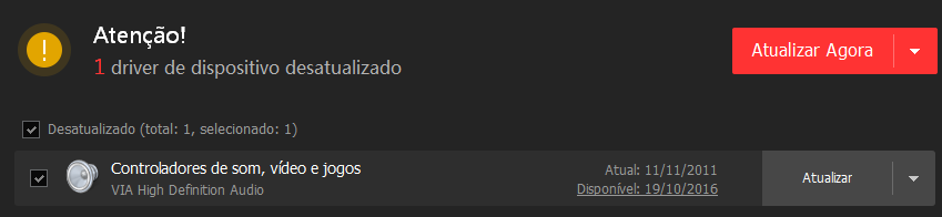

Ei, aproveitando que a gente tocou nesse assunto de drivers, apareceu aqui no Driver Booster que tem atualização pra esse driver da VIA. O novo driver é de 2016, mas sempre que eu atualizo pra esse novo, o VDeck não abre mais. Eu atualizo ou não?
@Shimazaki se atualizando nao funciona, NAO atualize.
drivers so devem ser atualizados quando deixam de funcionar, por conta de uma nova configuração.
se algo esta funcionando bem, nao se mexe.

agora, Van Jacques disse:
Concordo com você. Quanto aos conectores frontais, não vi isso ainda, mas pelo que vejo, o problema se trata de não estarem no AAFP mesmo. Muito obrigado à todos que ajudaram e principalmente à você, Jacques
@Shimazaki Desinstale o driver booster, nunca use nem ele nem nenhum programa que atualiza drivers automaticamente. Todos são problemáticos e fazem seu PC ficar instável (se é que não adicionam uns malwares de brinde). Baixe todos os drivers no site do fabricante e instale um a um, pois qualquer coisa que o driver booster tiver instalado vai te trazer dor de cabeça depois.
