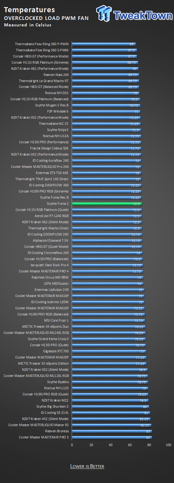

@Ratosi i9 10900K recomendo Noctua NH D15
https://www.youtube.com/watch?v=HwAqCNLxwEY
ele é bem eficiente gosto dele mas se ele n quer dar 900 pau num h115i duvido que ele pegue esse noctua

@Ratosi o maior e eficiente que eu conheco até essa altura é o Scythe Fuma 2
Dei uma olhada nele, tem certeza que esse é melhor que um WC?
ele fica 2.3C atrás do NH D15

Então, as fans que estão de exaustor é exatamente esse: Cooler FAN Corsair AF120 120mm. Fora a traseira  tem mais 2 na parte de cima com essa função. Depois só as do radiador na frontal de cima e uma embaixo sugando o ar para dentro. Vou tentar colocar esse cooler Scyth Fuma 2.
Agradeço a todos pela ajuda.
Olá, amigos!
Estou retornando para lhes informar que deu tudo certo, nos primeiros testes a temperatura do processador (100%) não passou de 60 graus.
Muito obrigado pela indicação, o Scythe Fuma 2 resolveu o problema de superaquecimento, deu um pouco de trabalho montar porquê o gabinete é muito apertado, mas funcionou ok.
